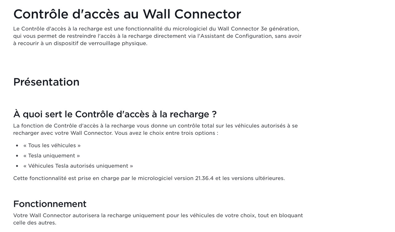

Il est possible sur le Wall Connector 3 de Tesla de n’autoriser la charge que pour sa voiture. :clin:

Je me répète, c’est un Wall Connector 3. Un simple bridage logiciel permet de verrouiller la charge à tous les véhicules non autorisés.

OK, la fonctionnalité existe ... Mais comment y accède-t'on ?
Messages : 4442
Voiture : #3 Brabus
Re: Verrouiller ma borne
Il faut se connecter sur le réseau de la borne pour accéder au menu de configuration.
https://www.tesla.com/fr_fr/support/cha ... ss-control

Je suppose que pour verrouiller complètement la borne, je vais choisir "Véhicule Tesla autorisé uniquement" avec mon VIN.
Dommage que Tesla n'ait pas cru utile d'ajouter "véhicule non Tesla autorisé uniquement" parce que si je veux autoriser mon fils,
je dois remettre "Tous les véhicules", puis après, revenir sur "Véhicule Tesla autorisé uniquement".
