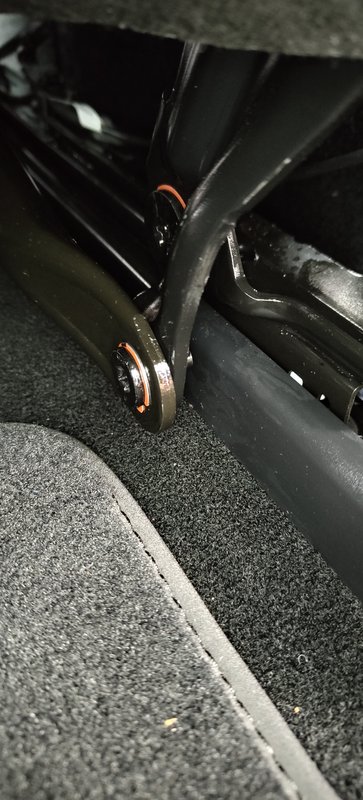

Intervention ce jour du TR. Pas évident de trouver ce foutu grincement.
En fait la lubrification de cette parie visible sur la photo semble avoir résolu (pour l'instant) la problème.
Intervention méthodique, ranger sympa.
Cette intervention au final est réalisable quand on sait d'où ça vient :yeuxciel:

@Majorfeelgood quand je parlais d'axe, c'est justement ce que tu as posté en photo.
depuis que j'ai mis la graisse plus de soucies.

La trêve aura été de courte durée. Le problème est revenu et pas qu'un peu. Je dirai même pire ! J'ai graissé les axes mais cela ne change rien.

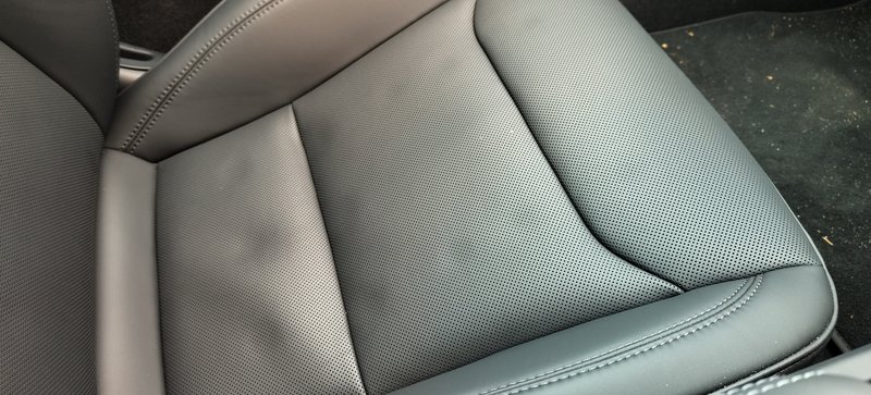

Autre souci, si tentait que celui-ci soit plus préoccupant, l'assise du siège "marque". Des oréoles apparaissent et le cuir semble se détendre.
1 mois et 3000km j'ose pas imaginer dans 1 ans avec 30000km ....

Le cuir ne me choque pas.

Est-ce que la photo a été prise juste après que avoir utilisée la voiture? Ou après quelques minutes après?
Je demande cela car si elle a été prise juste après, c'est normal d'avoir des plis avec le cuir.
Il faut que la mousse revienne en position tranquillement.

J'ai bien compris que la mousse se déforme à l'assise puis reprend forme dans le temps. Phénomène qui s'amenuise avec le temps .... Avec le temps !!
Le siège de mon zeti de 2003 n'avait aucune déformation...
Je comprends que l'on puisse trouver une excuse ou occulter un problème peut être bénin mais mon expérience doublée par la présence d'un chat noir me fait dire que ça va pas aller en s'arrangeant. La photo prise ce matin avec 15 heures de repos en est la preuve.
Le ranger avait sous entendu que si le problème persistait la prochaine intervention se ferait en centre (pour le grincement).
J'ose espérer que l'état du siège les interpelleront...

Je pense que ces "auréoles" sont normales : il doit s'agit des arrivées pour le système d'aération juste sous l'assise.

J'espère pour toi que tu auras le droit à une intervention pour les plis sur ton siège également, mais entre nous je ne trouve pas cela choquant pour le moment. Bien sur il ne faut pas que cela se dégrade.

Ce n'est peut être pas choquant mais préoccupant dans le sens où ça ne s'arrangera pas avec le temps.

La "détente" du cuir ne les a pas choqué non plus mais la mimique sur le visage du technicien quand je lui ai demandé qu'en sera-t-il dans 1an en disait long.... Mais il est vrai aussi qu'en cas de dégradation précoce le problème sera traité ... N'empêche que !! :clin:
