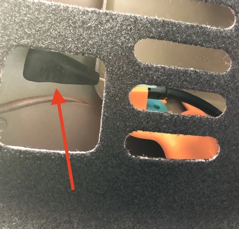

Messages : 29592
Re: Code erreur de charge bms_063
jeanmarcus
Messages : 19
Inscription : 03 avr. 2021
Voiture : modele 3 SR+ 2021
Message par jeanmarcus »
ah ok, merci pour la photo, je vois qu' il y a un accès par l'intérieur pour pousser le verrou. mais est ce le cas sur les SR+ 2021 ?
pour ma part, la voiture est partie en service center, je verrai ça à son retour, car je suppose que cette procédure manuelle n'est pas "normale"
