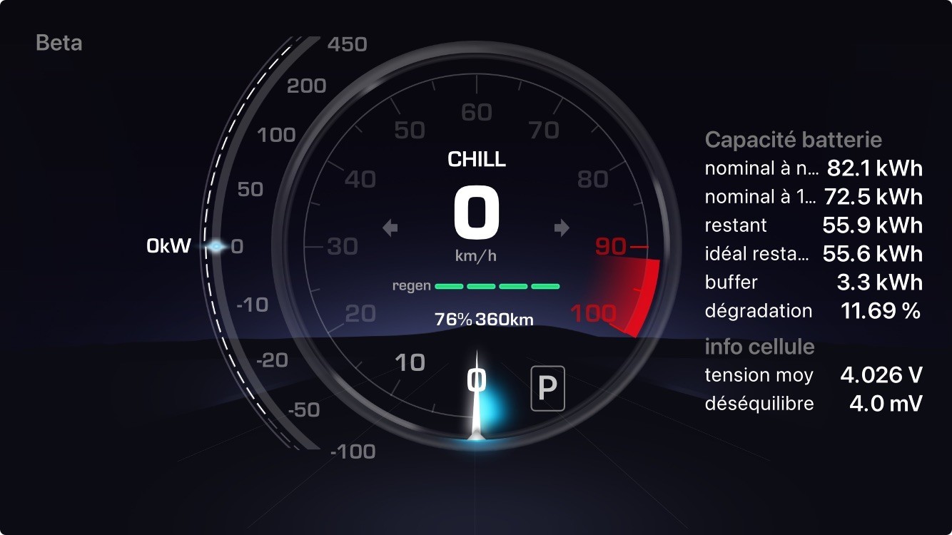

J'ai une Modèle 3 LR de septembre 2020 avec une batterie E3D (77,8 Kw) j'ai acheté cette voiture en juillet 2023 après un changement de batterie sous garantie courant mai 2023. J'ai installé des S3XY Butons et je m'aperçois que la batterie est donnée pour 82 Kw au nominal et quand j'utilise la formule conso moyenne X km restants / % batterie, j'obtiens 71,9 Kw de capacité restante, je suis un peu perdu, à quoi dois-je comparer cette valeur pour connaître le pourcentage de dégradation du coup ?
Merci pour vos éclaicissements 🙂

J'ai une LR de mars 2020 avec un pack Panasonic 77,8 kWh (comme toi, mais d'origine) et 86500 km au compteur. Avec les S3XY buttons j'ai environ 6,8 % de dégradation (72,5 kWh de capacité restante, comme toi). Et j'ai également 4 mV de déséquilibre.
Ce sont peut-être les S3XY buttons qui se trompent en indiquant 82,1 kWh (comme sur une Performance) au lieu de 77,8 kWh ? Et dans ce cas tu serais à 6,8 % de dégradation comme moi.
Mais si ton pack est quasiment neuf c'est bizarre que tu aies déjà 6,8 % de dégradation 🤔 (par contre au bout de 4 ans c'est un bon résultat).
Sinon tu as quelle autonomie à 100 % ? De mon côté je suis à 474 km (499 km neuve) ce qui donne 5 % de dégradation, mais je pense que le calcul est moins précis qu'avec les capacités nominale et restante.
Peut-être que les spécialistes du forum ont une explication ?

@Pierre27100 Ta batterie étant une E3D son NFP à neuf est 77.8, ton appli se trompe sur cette valeur, la date de montage de la batterie peut la perturber.
Ce qu'il faut comprendre, c'est qu'en 2023 la batterie a été remplacée mais pas par une neuve, c'est une Reman qui fonctionne bien et qui peut avoir une dégradation égale ou inférieure à l'ancienne mais pas supérieure.
Si l'ancienne avait 7% de dégradation, la nouvelle pourrait en avoir déjà 6%, c'est ce qui est prévu par les conditions de la garantie.
Tu dois donc considérer ta dégradation comme depuis la mise en service de l'auto, en 2020 et non depuis 2023.
Tu as une dégradation de 7%, tout va bien.
Si tu as la facture du remplacement batterie, tu peux confirmer la version qui a été montée.

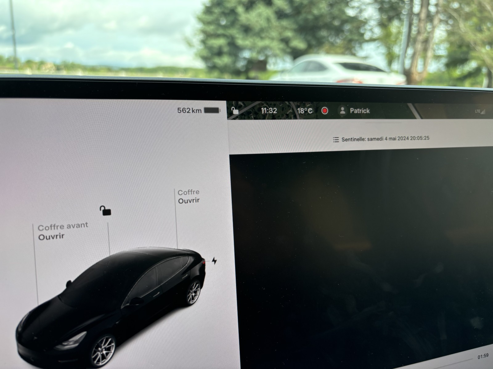

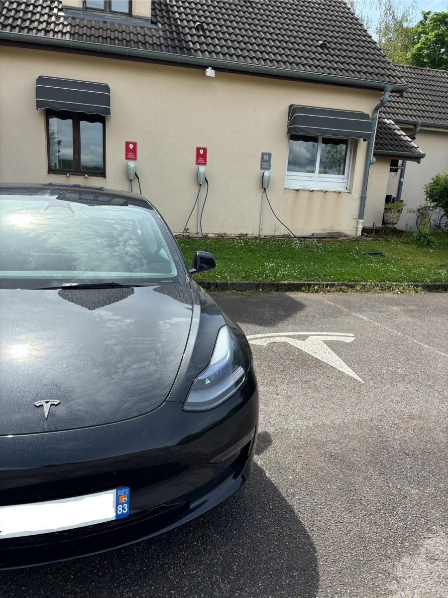

Hello les amis,
Ce weekend, road trip du sud vers Paris avec une halte en bourgogne pour couper le trajet.. l’occasion de charger à l’hôtel à 100% pour mon départ dimanche matin.. et surprise.. 562km à 100% si je dis pas de bêtise pour 568km neuve (LR de 2023).. donc 1.1% de dégradation.. la voiture a 11500km et je crois n’avoir ou rarement chargé a plus de 80% par le passé.. pas mal non?
D’ailleurs ça m’a fait tout drôle car plus de frein régénératif au début..😬
3 stops, mais dernier stop en RP "de confort" pour arriver à 60% à destination :)

@jpz68 Merci pour ta réponse, cela me rassure. :smile:
