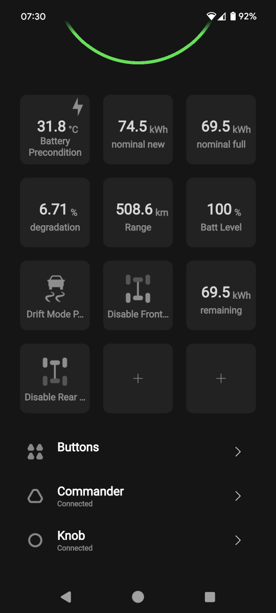

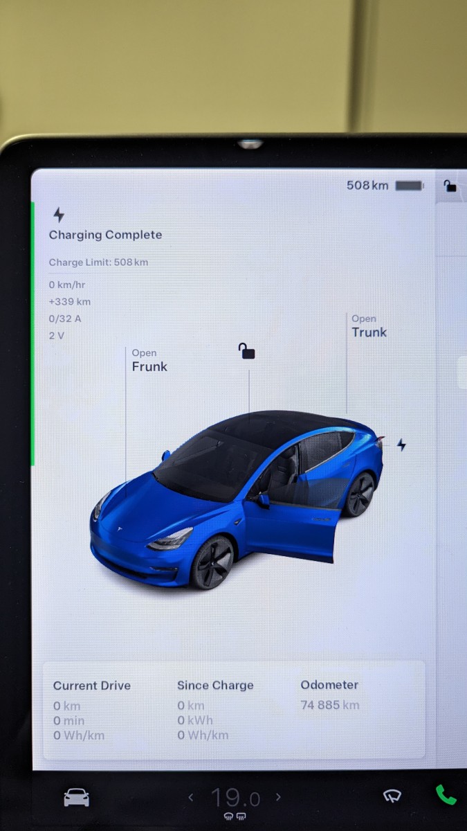

je voulais savoir vos avis par rapport ma tesla LR AWD de décembre 2020 avec une batterie E5D.
Je l'ai achetée le 25 avril d'occasion avec 72800 km et je ne sais pas comment elle a été chargée.
D'après l'appli sexy buttons j'ai 6.71% de dégradation et à 100% de charge elle a 508 km d'autonomie.
En moyenne je consomme 19.7 kwh / 100 km avec des portions d'autoroute à 137 km/h et de la nationale à 96 km/h

Tout à fait normal, relis la première page du sujet.

On serait davantage autour de 7.6%, ce qui est la norme à ce kilométrage et âge. Après ça se stabilise.

Si tu te sers des kms pour le calcul ce n'est pas bon, l'autonomie à neuf n'est pas assez précise.
Il faut calculer sur la capacité batterie, en enlevant le buffer.
(69.5-3.5) / ( 74.5-3.5) = 7% mais la précision n'a pas d'importance.
