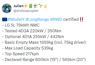

ca fait plusieurs semaines que j'hésite, mais pense enfin sauter le pas et commander le Modele Y LR propulsion. Pour le moment mon assureur n'a pas encore le nouveau modèle dans sa base de données, j'ai donc contacté le vendeur Tesla au sujet de la puissance. Il m'a répondu 255kW et 127 kW en puissance a 30 minutes (valeur utilisée par certains assureurs). Je suis etonné vu que je m'attendais au 220kW comme mentionné dans les nombreux messages jusqu'a present.
Le site Tesla indique aussi 220 kW pour le MY Grande Autonomie propulsion sur cette page: https://www.tesla.com/fr_lu/support/power-consumption
Qu'en pensez vous? Erreur du vendeur ou est ce qu'il y a peut être une nouvelle generation de moteurs sortie récemment?

Si c'est pas une erreur, tu as l'autre moteur prévu, mais ça ne change ni la puissance de l'auto ni ses performances

donc c'est un peu au petit bonheur la chance: on peut soit se retrouver avec le moteur a 220kW ou celui a 255kW. C'est la surprise a la reception de la carte grise?
Quand tu dis que ca ne change pas la puissance/perf de l'auto... est ce que dans les 2 cas, elles ont la meme puissance nette max sur 30 minutes (127kW)?
Par contre je suppose que au niveau de l'assurance, ca change le tarif? ou est ce que c'est plutôt la puissance nette max sur 30 minutes qui est utilisée par les assureurs?

La puissance en continu pour le moteur de base n'est pas connu dans le dernier tableau dispo sur le forum TFF, enfin peut être que si, faut chercher.
Je ne sais pas de quelle valeurs se servent les assurances

Apres quelques recherches, il semblerais que le 4D1 que j'ai sur mon Y tourne au alentour des 320cv et 420nm, corrigez moi si je me trompe.

En demandant ton certificat de conformité à Tesla tu auras la puissance en kw, la mienne une propulsion grande autonomie de 2024 est annoncée sur le certificat à 255kw
