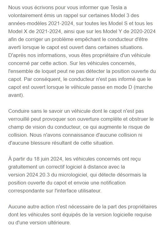

Mail de Tesla reçu ce matin 10H
Ciwil
Messages : 150
Inscription : 15 sept. 2022
Re: Mon coffre avant s’est ouvert en roulant !
Message par Ciwil »
La même, et madame aussi pour sa M3. Tous le monde la reçu sans doute. Pour dire qu'il y a plus de problème lol...

Bien voilà, enfin Tesla reconnaît le problème.
Le soucis maintenant est le dédommagement pour 3 mois d immobilisation… c est en cours. Après un premier courrier de conciliation , sans réponse, je vais mettre mon fils Avocat sur l affaire.. wait and see

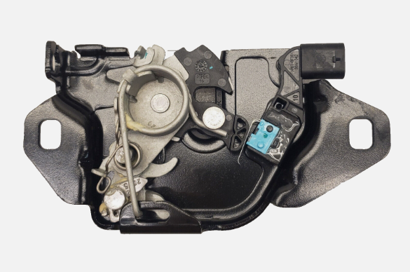

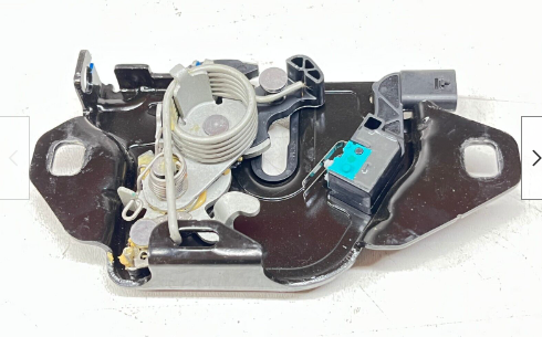

On voit bien le capteur double, ici le verrou est ouvert et le capteur non percuté, une fois le verrou en position fermé, le capteur est percuté, il y a deux capteurs pour renforcer la sécurité et éviter un défaut d'un capteur, mais si la fixation des capteurs n'est pas fiable, cela ne sert à rien
@Tigerbill17 Le rappel Tesla ne concerne que certains modèles avec un verrou spécifique identique à toutes les autos, c'est donc de lui que vient le problème de non détection.
En position fermé, mais la il n'y a pas le U du capot, mais l'auto le considérera fermé.
Si quelque chose fait basculer le verrou, comme une sangle...
Tesla Watt else ?

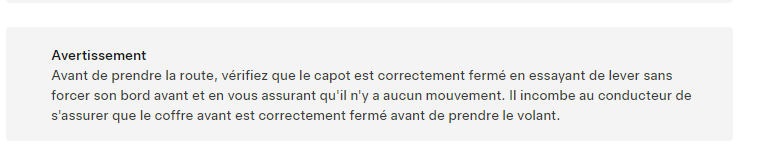

@Beluga Si ton assurance a pris à sa charge les réparations, c'est qu'ils reconnaissent que ta mauvaise manipulation est l'origine de l'incident.
Très mauvaise idée d'attaquer Tesla pour les inconvénients vécu, aucune chance de gagner mais classement parmi les clients à problèmes.
Avec ce que dit le manuel, pas de doute

Ce n'est pas du tout la logique qui doit être utilisée, le capteur n'est pas fiable donc l'auto se sert d'un autre moyen pour détecter le frunk ouvert, la commande d'ouverture qui n'a aucun rapport avec le capteur.
La non concordance entre les 2 capteurs doit toujours indiquer frunk ouvert et défaut capteur.
Tesla Watt else ?
