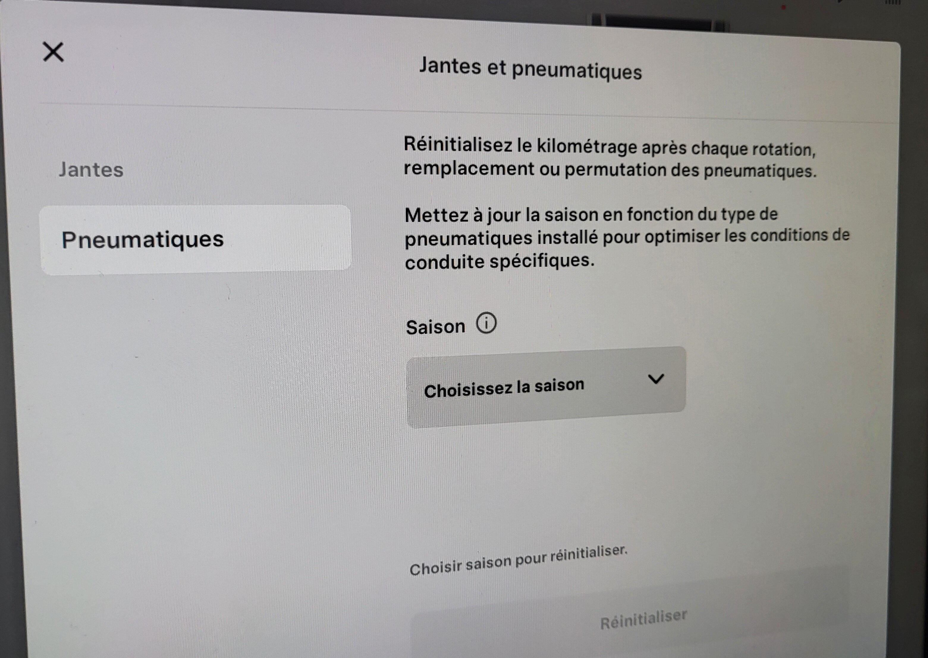

D'ailleurs je viens de vérifier si mes pneus étaient configurés en été/4 saisons ou hiver, je n'ai rien mis dans ce paramètre:
Cela a un impact sur quelque chose ?

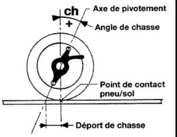

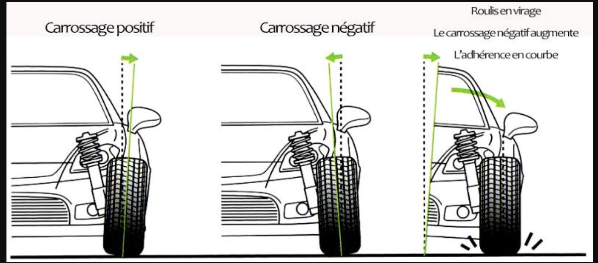

La première ligne de ton tableau représente le carrossage.
La 2ème, c'est la chasse

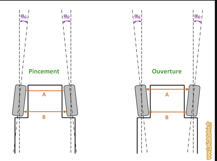

La 3ème; c'est le parallélisme
La colonne Zone correcte te donne la fourchette dans laquelle doivent se trouver les valeurs constructeur. Quand les valeurs sont en rouge, c'est que tu es hors tolérance à l'avant gauche, pour le carrossage, où tu n'es pas loin des maxi acceptés (ce n'est pas réglable je pense et il faudrait changer des pièces du demi train gauche)
Pour le parallélisme, Il a été remis dans la fourchette car c'est réglable (avant /après).

Merci pour ce schéma.
