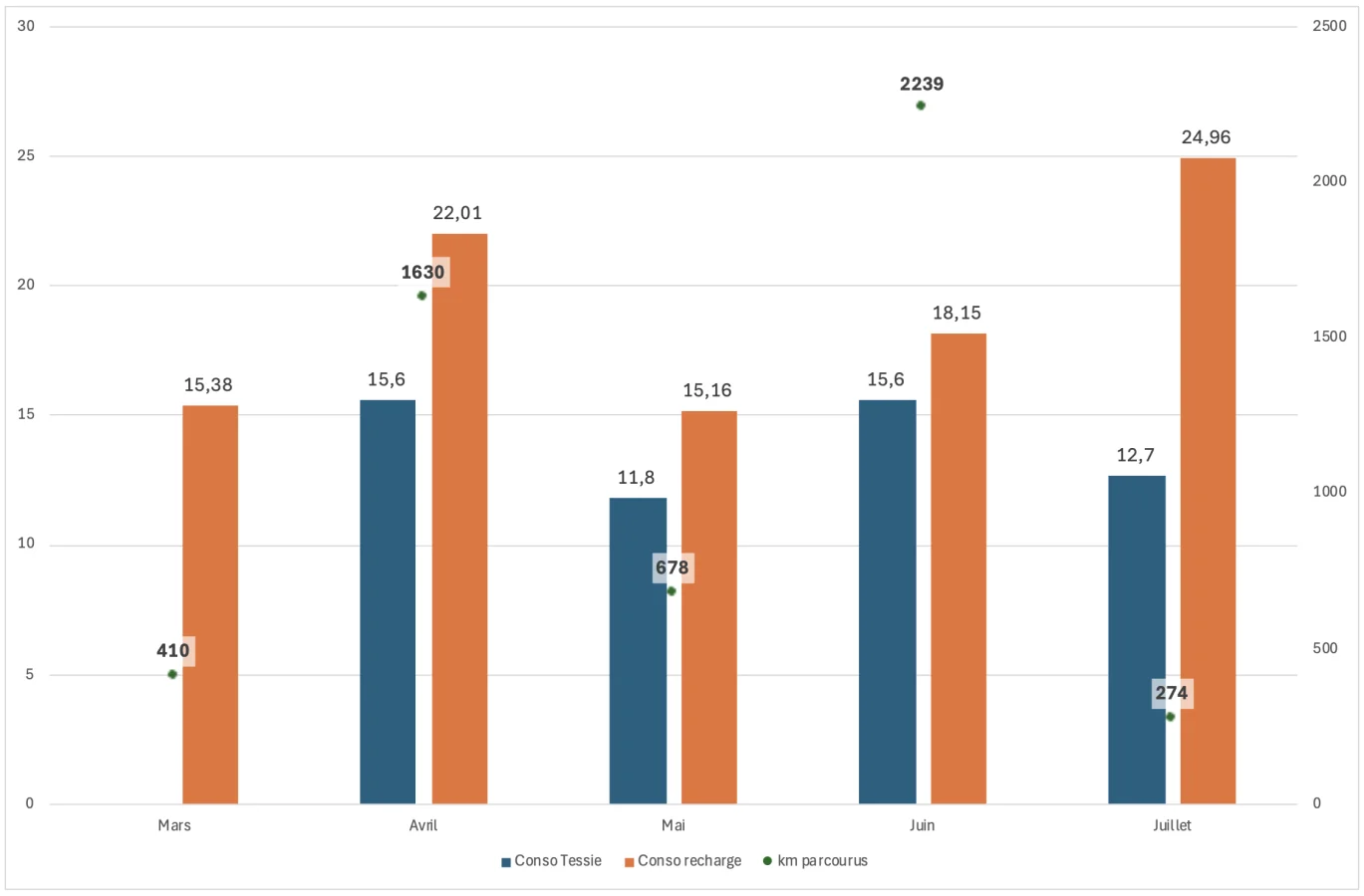

Il y a plusieurs facteurs qui jouent. Même si maintenant la consommation affichée par la voiture pour un trajet intègre les conso des accessoires à l'arrêt, il ne faut pas oublier que la voiture consomme en dehors aussi et que celle-là, n'est pas intégrée dans les données affichées : perte d'environ 1% par 2-3 jours en veille, et ça grimpe vite si on laisse activé Sentinelle, si on préconditionne l'habitable avant de partir, si on utilise le mode chien et enfin, il y ne faut pas oublier les pertes de charges au moment de la charge (et sur ce point, nos Tesla ne sont pas les meilleures).
Voici ce que ça donne chez moi, entre la consommation indiquée par la voiture (récupérée par Tessie) et ce qu'elle consomme réellement par 100 km par rapport à ce que je recharge. Sur juillet, entre le peu de kilomètres et l'utilisation du mode chien, de la clim en préconditionnement et quelques heures de sentinelle, la différence est spectaculaire mais explicable :

Ayant toujours fait le suivi de ma consommation en thermique en comparant la conso affichée par l'ODB et la réelle entre le nombre de litre et le nombre de km effectué.
Je commence donc à me pencher sur la création d'une feuille excel relative à ce nouveau "jouet". En lisant les quelques sujets concernant la conso j'apprends que comme pour le thermique, les données affichées sont à prendre avec des pincettes.
@pitchu11 je pense que tu n'as pas la données, mais ça serait intéressant d'ajouter la conso affichée par la voiture sur la même tranche temporelle.

Salut @Nurbo. Je l'ai peut être via le Commander ou Tessie qui a aussi un module en direct, mais je n'ai pas cherché, n'en n'ayant pas besoin :langue:
Je me contente de me faire un rapide suivi mensuel dont est issue le graphique, où là je reprends la conso affiché par la voiture (via Tessie) et la consommation de ce qui m'a été consommé/facturé pour les différentes recharges.
Sachant que dans mon cas, outre les pertes à la recharge, j'utilise de temps en temps le mode Chien (surtout en ce moment), le préconditionnement de l'habitable et Sentinelle. Forcément, tous ces usages ne remontent pas en conso "voiture" mais seulement lors des recharges, d'où parfois les écarts affichés.
