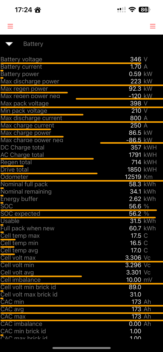

La lecture au SMT:
4% de dégradation en 8mois ->décevant.
Dommage de ne pas l'avoir lu lorsque 'neuf' pour vérifier.
Le buffer semble donc le même que sur les model près Avril 24 -> donc pourquoi l'affiche est à 393km si qq comprend ??

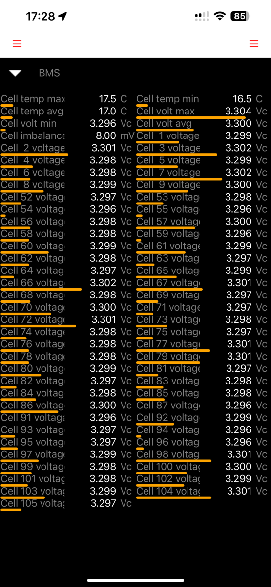

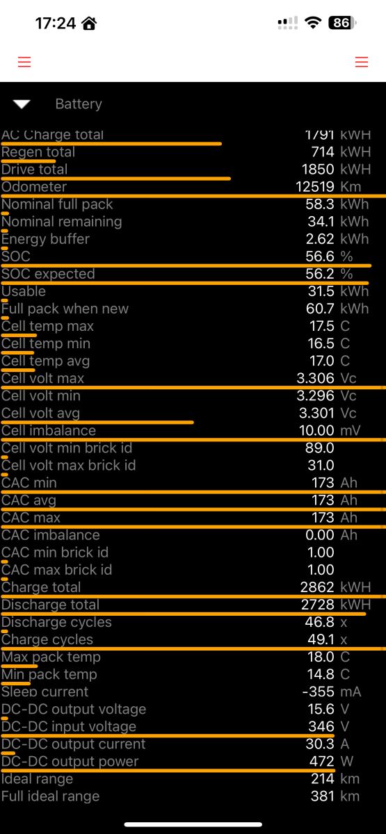

Scanmytesla
Full pack when new 60.7
Nominal full pack 58.3
Buffer 2.62 soit 4.5% du nominal comme constaté sur tout les relevés scanmytesla, donc buffer normal
Déséquilibre 10mV
La valeur du Nominal n'est pas optimal à cause du déséquilibre causé par l'absence de 100% régulier
Full idéal range 381, c'est l'autonomie à 100%, donc ce n'est plus 393.
Calcul de constante Nominal - buffer / full idéal range
(58300 - 2620) / 381 = 146Wh/km c'est beaucoup mais cela correspond à la nouvelle valeur EPA
Recalcul de constante Nominal remaining - buffer / ideal range
(34100 - 2620) / 214 = 147 quasi pareil, validé.
Tesla a bien fait les choses.
Tout est maintenant en ordre.
Il n'y a ni buffer trop gros ni buffer variable.

Il faudrait effectivement refaire une lecture après 1 ou 2 recharges à 100%.
Ce que je ne comprend pas dans ces résultats, c'est qu'il indique 4% de dégradation mais le 100% reste à 393km, pourquoi les kilomètres ne chute pas comme tout les autres modèles de la gamme ??

Sur les données son nominal ne lui permet plus que 381, une fois équilibré on verra combien il lui reste.
Il faut voir si l'absence de 100% régulier n'a pas perturbé le BMS et que les valeurs ne sont plus fiables.
