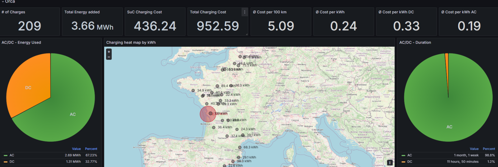

Aujourd'hui,Orca ( TMY prop ) a pile 18 mois, et presque 20 000 km (19 892 km)
Dégradation batterie: 4,2%
Bilan conso recharges.
