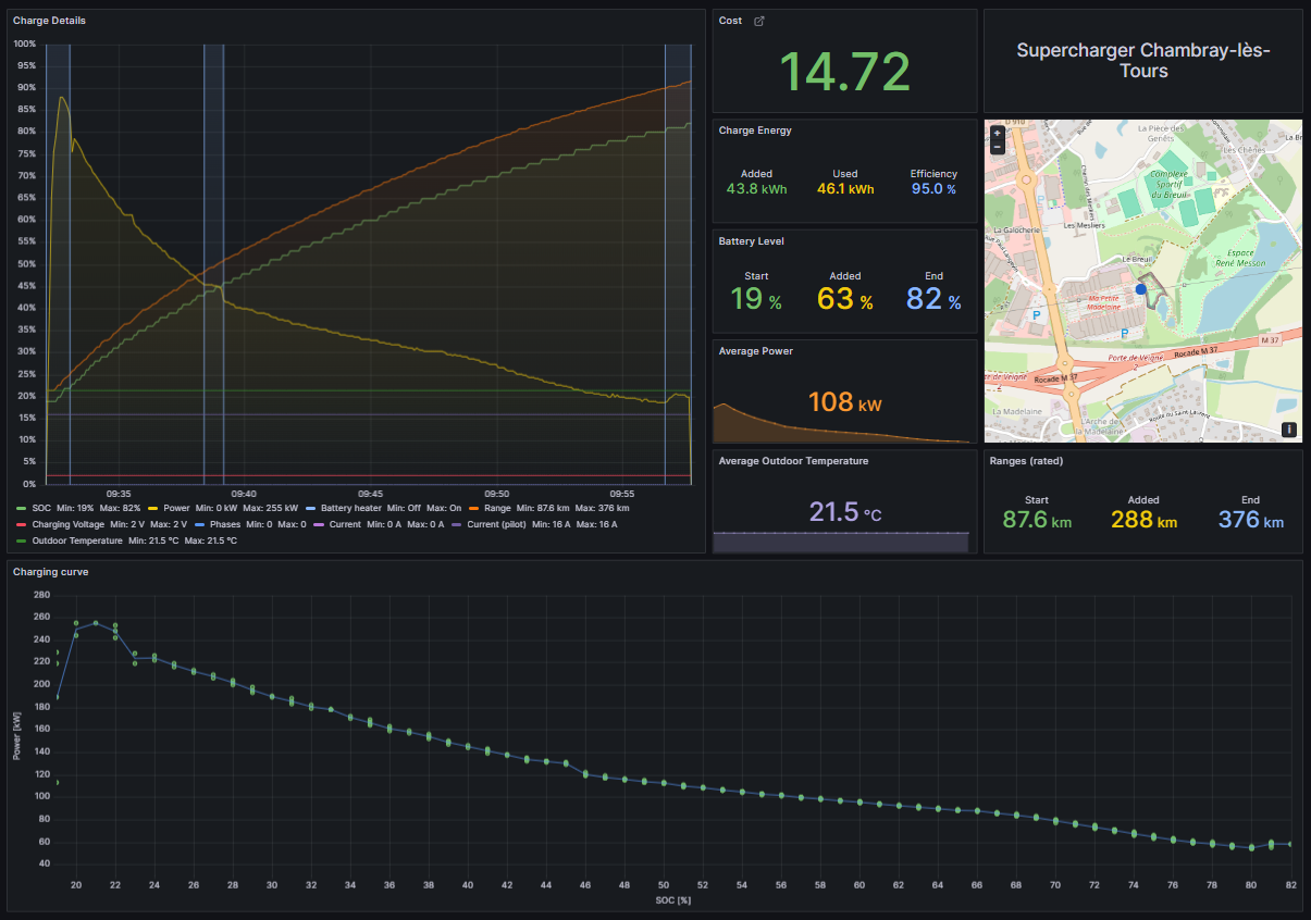

Messages : 7424
Re: Model 3 LR ou Perf: Batterie, Autonomie, Consommation
@MachA57
Pour ta LG je ne sais pas, mais avec ma Panasonic j'arrive souvent au SuC à 55 °C (sauf parfois en hiver) et dans ce cas si je démarre ma recharge avec moins de 25% de SoC j'atteins les 250 kW rapidement (mais pas très longtemps).
Exemple ici à Chambray-lès-Tours en août 2024 où je suis arrivé avec 19% de SoC et une température extérieure de 21 °C :

@jpz68 c'est le tableau de bord de tesla qui donne ces infos ou d'autres ? Teslafi?
Ou l'autre sont j'ai oublié le nom?
