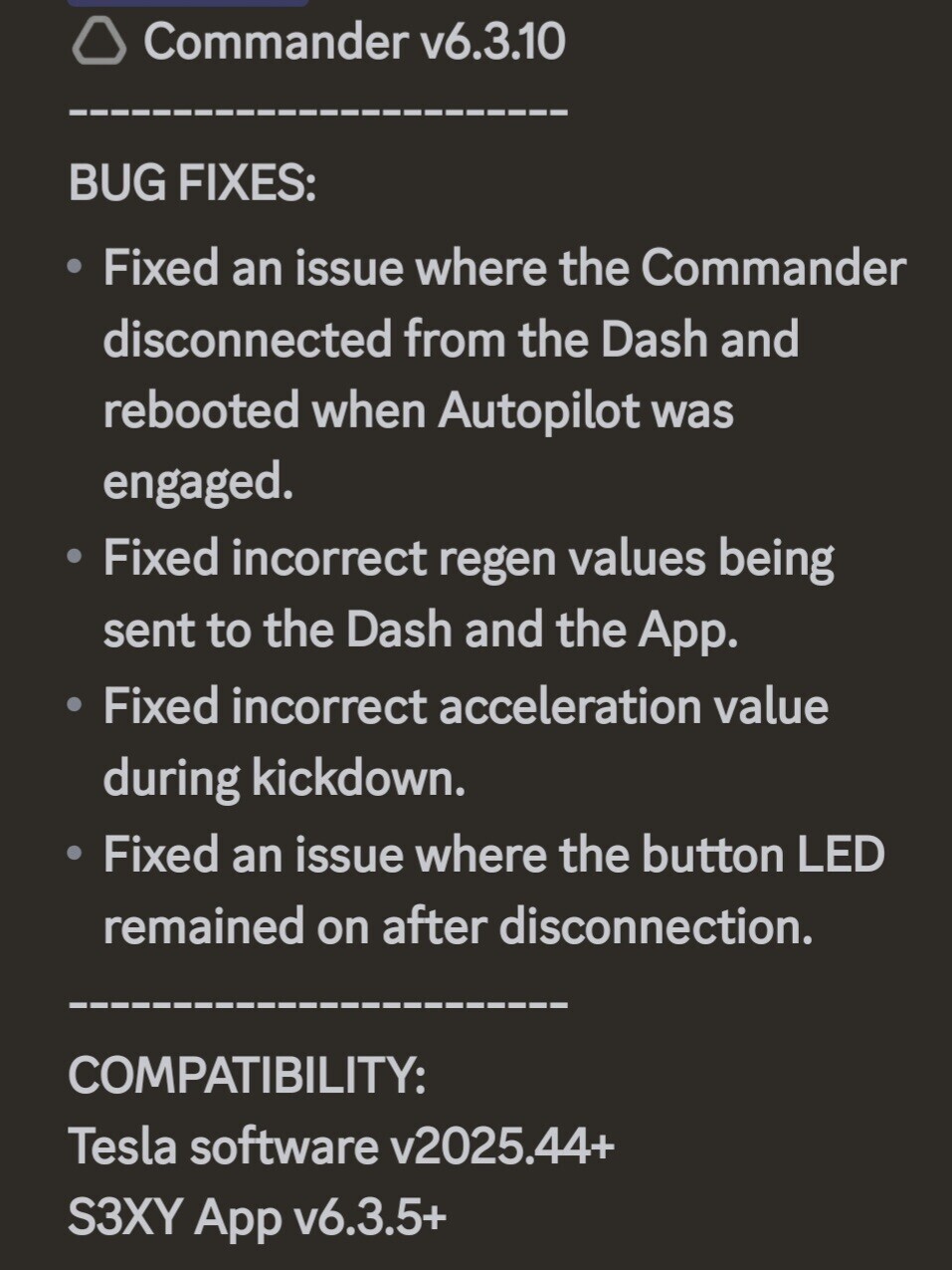

Mise à jour Commander V6.3.10

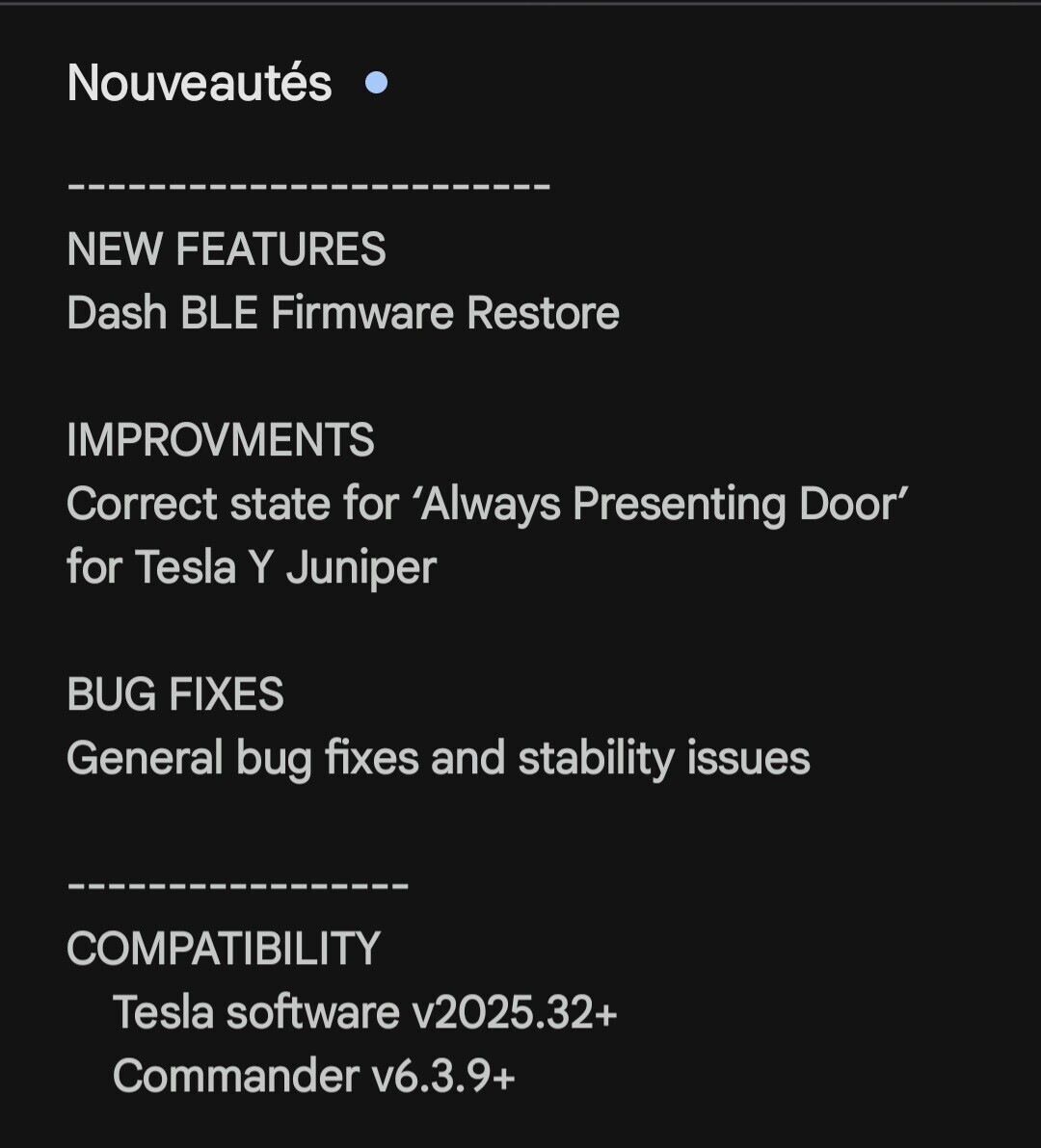

Messages : 2871
Re: S3XY Buttons et Commander : Installation, test, utilisation
Mise à jour application S3XY
