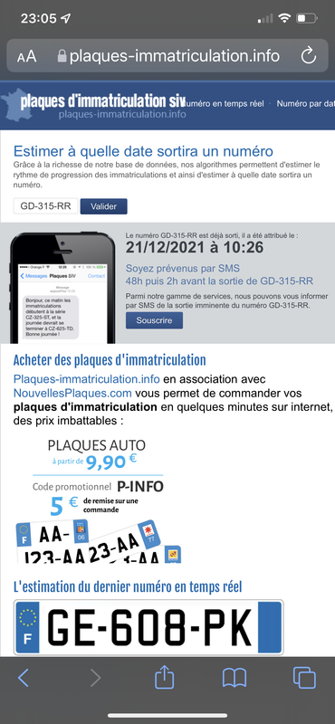

Stephmess50 a écrit : 08 févr. 2022 21:27
@gugus17
Tu fais erreur, dès ses premières paroles il parle de tesla 3 propulsion et non SR + et de modèle 2022 ainsi que des essuie-glace chauffants. Donc il s'agit bien d'une 2022 et pas 2021;
Immat du 21/12/2021 🤔
