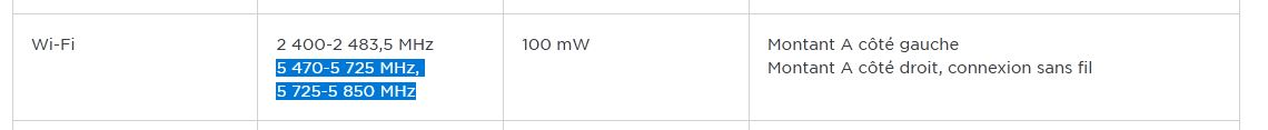

Je remets une couche à propos des 5Ghz.
Sur la mienne impossible de ce connecté en WIFI en 5Ghz. En 2,4 Ghz pas de pb.
Etes vous sûr que la model 3 de base à une antenne en 5Ghz ?
Messages : 3660
Re: WIFI : connexion impossible
Il me semble avoir lu qu’elle ne gère que le 2,4 GHz, en effet :roll:
Messages : 5360
Merci @Fossoyeur
Mais au au début de ce post en page 1, il est indiqué qu'il y a une antenne en 5Ghz j'ai tout de même un gros doute. Pourquoi sur la mienne je ne capte pas ?
Elle ne trouve pas automatiquement le 5Ghz. Le 2.4Ghz pa de pb et s'y connecte. quand je rentre manuellement le SSid et le pass du 5Ghz, elle m'indique réseau inconnu alors que mon TEl est connecté sur le 5 Ghz.
Bon c'est pas grave elle a le 2.4.
Mais tout de même je voudrai savoir, elle a le 5Ghz ou pas ?
D'après le manuel de l'utilisateur oui la Model 3 est compatible avec les Wi-fi 2,4 et 5Ghz :
Peut être un problème de mode de sécurité sur ton Wifi 5Ghz ? WPA2, WPA3 ... ?
