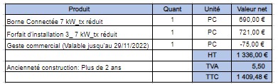

Pour information @marcdf voici mon devis TotalEnergie

Messages : 7663
Re: Maison individuelle : Installer une borne de recharge
@Lysopaiine ok. Là où tu as 721 euros, moi c'est 395. Pour préciser la borne va être juste à côté du tableau, donc il y aura très peut de câble à tirer...
