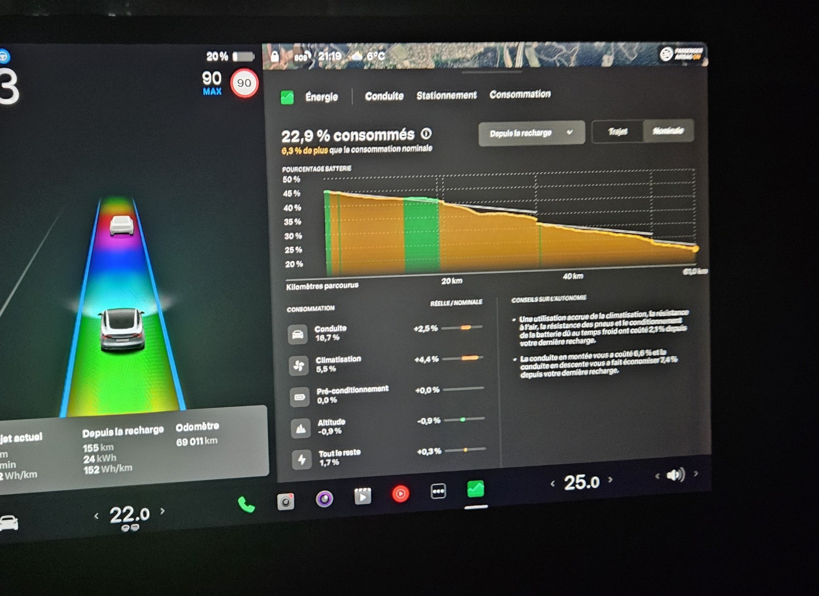

Je viens d'envoyer les photos de mes statistiques à chatGPT, sa réponse :
Après analyse de tes captures, voici les points que je relève :
Analyse des statistiques :
1. Consommation moyenne :
Tu es à environ 152-163 Wh/km, ce qui est plutôt bas et correspond à une conduite économique, surtout à 90 km/h. Rien d’anormal ici.
2. Énergie consommée (sur 155 km) :
Tu as consommé 24 kWh, ce qui signifie que ta batterie utilisée pour ce trajet fournit environ 48 kWh de capacité totale (si on extrapole à 100 % de batterie). Cela semble correct pour une SR+ de 2021, mais pas optimal. Une batterie en bon état aurait légèrement plus de capacité utilisable (environ 50-51 kWh à l'origine).
3. Autonomie estimée restante (58 km à 20 %) :
Si on extrapole :
Cela confirme une autonomie un peu faible pour ton modèle.
4. Facteurs de consommation :
Climatisation : 5,5 % est raisonnable mais un peu élevé à 18 °C. Peut-être as-tu réglé une température un peu haute (22 °C) ou roulé dans un environnement nécessitant un effort plus important pour le maintien de la température.
Le reste des consommations (préconditionnement, mode Sentinel, etc.) est quasi nul et bien maîtrisé.

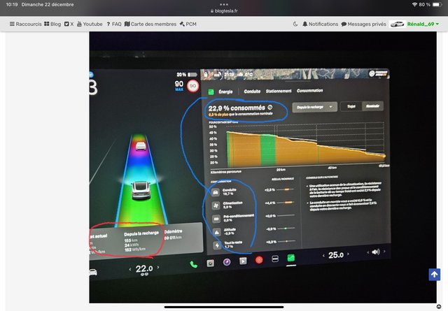

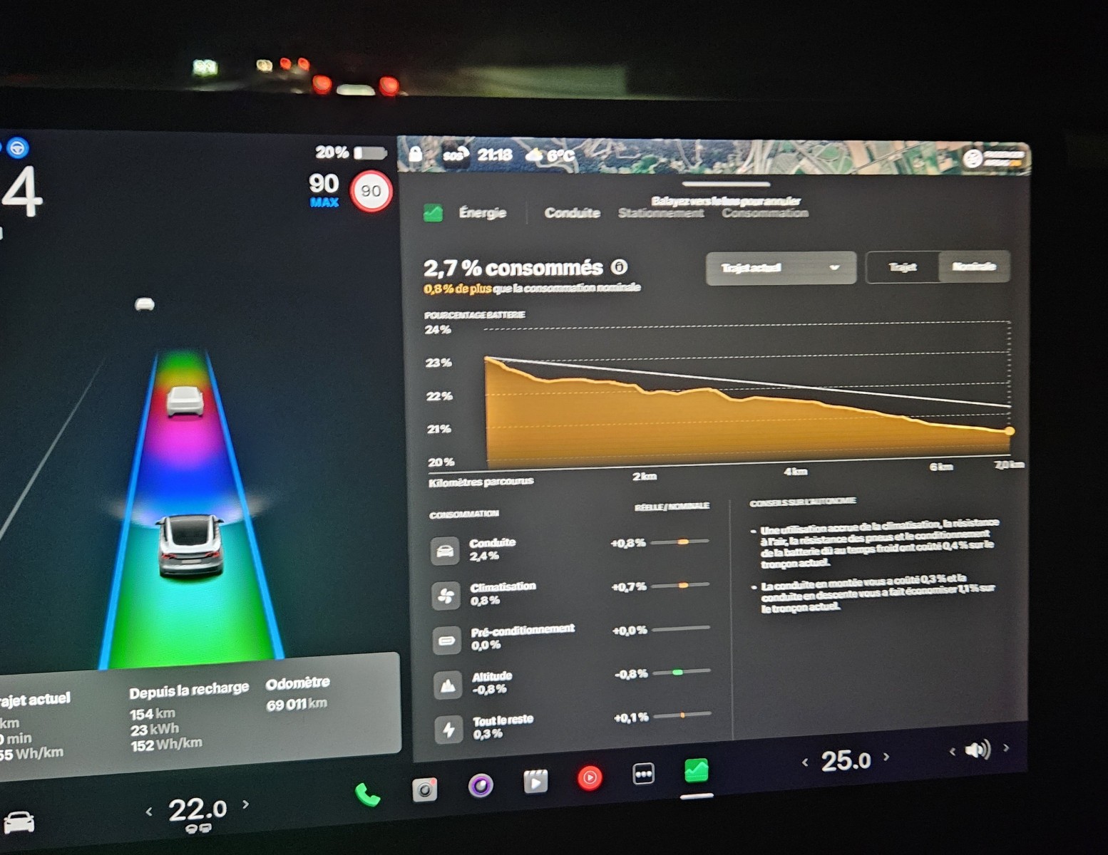

Je reviens sur tes derniers screens :
Ici tu nous montre une courbe sur un trajet de 7km.
Rien d’anormal en terme de consommation : il fait 6°C dehors, ta voiture en plus de rouler consomme pas mal d’énergie pour réchauffer sa batterie et mettre l'habitacle en température (surtout que ton passager demande une température de 25°C et que tu n’as pas fait de préconditionnement de préalable). J’exclue volontairement de l’analyse l’histoire de la conduite en montée / descente.
Ici tu nous montre une courbe sur 61km sur laquelle tu as consommé 22,9%.
On voit cependant que tu as fait 4 arrêts stationnements sur ces 61km (les pointillés verticaux). On ne peut donc pas considérer que cette perte de batterie de 22,9% est à comparable celle qui serait réalisée dans le cadre d’un cycle de conduite « normal » (la voiture mentionne d’ailleurs bien que sur ces 22,9% il y en a 5,5 qui sont consommés pour mettre en température la batterie et d’habitacle).
Il faudrait vraiment que tu ailles faire un trajet de 150-200km d’une seule traite (avec un chauffage à 22°C pour tout le monde :clin: ) pour qu’on puisse affiner l’analyse.

La clim pèse bien au global sur ta conso de batterie (la somme pourcentages des éléments entourés en bleu correspond au pourcentage global consommé).
Je trouve que ta clim consomme beaucoup, il y a peut être un problème (compresseur qui force ou quelque chose dans ce genre). Mais il faudrait que tu fasses un trajet un peu long sans arrêt, clim à 21-22, pour le confirmer (idéalement en préconditionnant l’auto au préalable alors que tu es branché sur une borne). En effet avec tes petits trajets, difficile de dire si cette surconso par la clim est liée au réchauffage de l’habitacle et de la batterie ou si il y a bel et bien un problème.

La conso de l'auto en roulant reprend en gros toutes les valeurs de la page Energie sauf le "Tout le reste", donc le chauffage est bien pris en compte.
Sur une non PAC, le PTC est un gros consommateur.

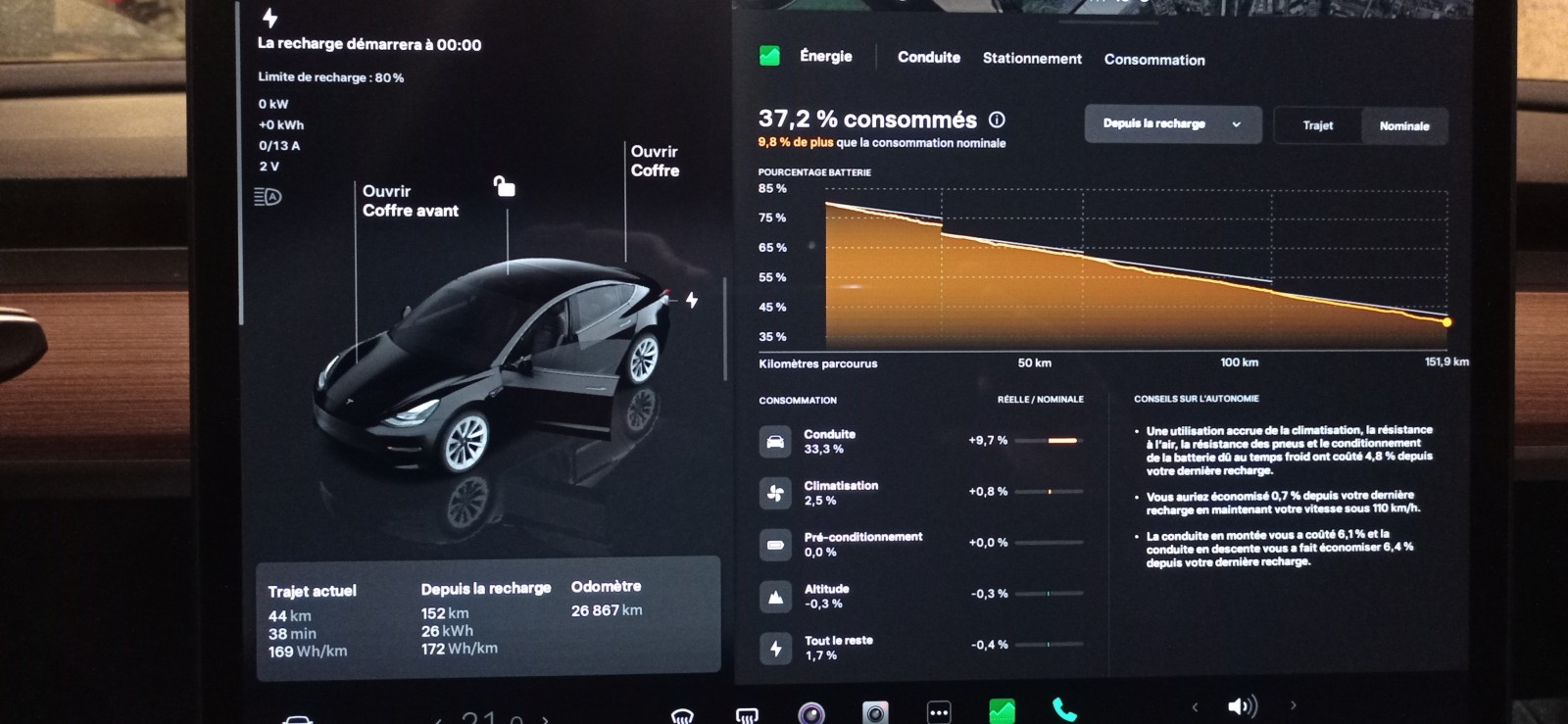

Ma batterie utilisable est de 73 kWh
1% fait 730 Wh
Conso en roulant 172 x 152 = 26144
37.2% consommé = 27156
Il faut ajouter 1012 Wh, ou 1.4%
Le tout le reste fait 1.7% mais il comprend certaine conso déjà dans la conso en roulant.
Donc le chauffage est bien compté dans la conso.
37.2 % pour 152 kms donne 410 kms pour 100% (560 au compteur)
Les 1.4% manquant sont pour moi ce qui est perdu en chaleur dans la batterie, donc non consommé mais bien manquant.

Messages : 7293
Re: Ai-je un problème de batterie?
Ah oui tu as raison Hervé, c’est la clim lors des stationnements qui n’est pas comptabilisée. On finit par s’y perdre dans les subtilités de ces vues :clin:
J’ai corrigé mon post.

Sirius13 a écrit : 21 déc. 2024 21:42
Comment c'est possible ?
Compteur "depuis la charge" à gauche = 155 kms
Courbe à droite "depuis la recharge" = 61 kms
Tesla Watt else ?
