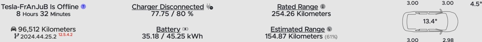

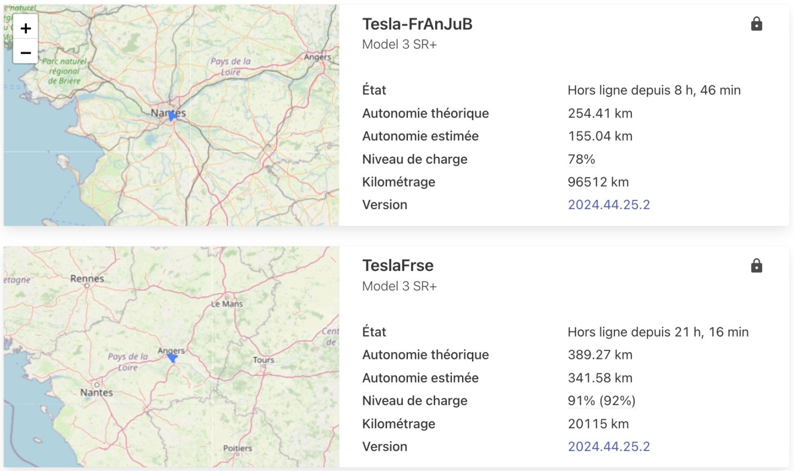

Du coup vous me confirmez bien que 135km c'est le max que je peux faire après 4 ans? Donc rien d'anormal? Les batteries des TM3 sr+ d'avant les LFP c'est le max qu'elle peuvent faire. J'aimerai bien avoir l'avis de quelqu'un qui a le même model avec la même batterie.
Tesla m'a quand même confirmé qu'il y avait un problème malgrès le test a distance.
Je trouve étonnant toutes les réponses qui mettent pointe le froid comme étant le problème principal, alors qu il fait entre 8 et 16° en ce moment, et que j'ai bien precisé que le problème était là même avec 22 degres de température extérieur.
Ça fait bientôt 4 ans que j'ai ma voiture, JE SAIS que le froid vide plus vide la batterie, JE SAIS que le chauffage vide la batterie, et JE SAIS que le sentinel vide la batterie.
Si je ne connaissais pas ma voiture par coeur je ne serais pas ici à essayer de comprendre le problème.

Oui le résultat c'est 46
Le problème dans ce calcul c'est qu'on utilise comme valeur l'autonomie restante estimée. Mais dans la realité la consommation est cette estimation divisée par deux.
Pendant 3 ans l'estimation était exacte, quand il me disait que j'arrivais au superchargeur avec 12% au bout de 200km j'arrivais avec 12%. Tout était précis et exacte. Aujourd'hui si il me dit que j'arrive au superchargeur avec 25%, au bout de50km, il va me dérouter vers un superchargeur plus proche car il réalise que j'aurai pas assez d'autonomie pour aller a celui qui m'a choisit au départ.

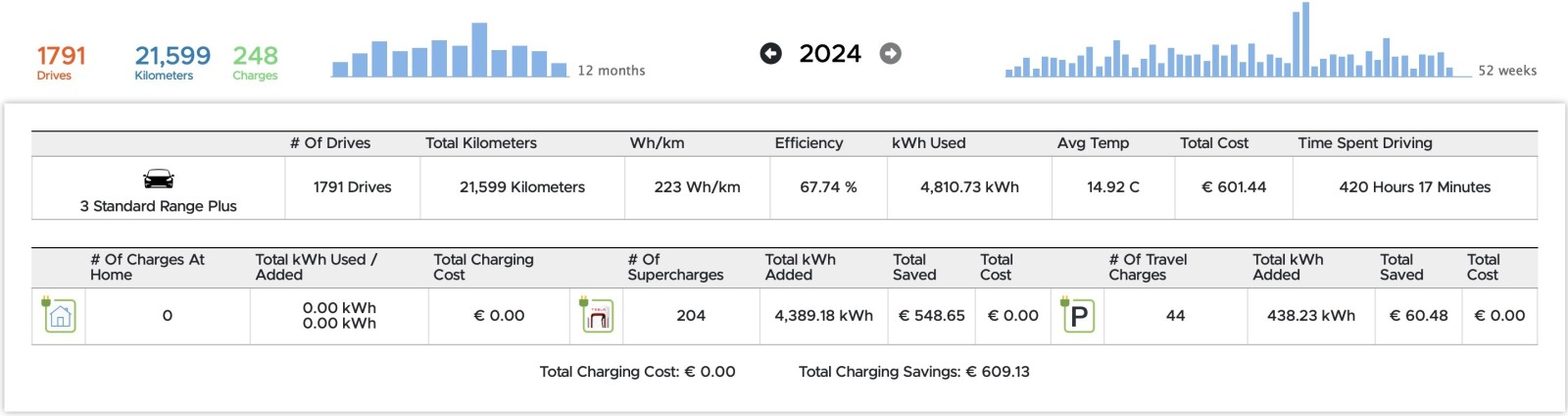

Extrait de ma conso sur 2024 uniquement :marrant: :
Efficience de 67% catastrophique :chut:
Image Image En comparaison avec celle de mes parents (retraités) : plus récente, moins de km, avec une plus grosse batterie, ... :smile:

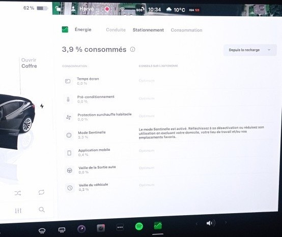

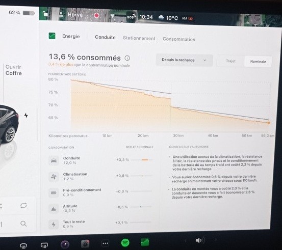

Bien comprendre ou passe l'énergie de la batterie n'est pas simple et nécessite une approche globale.
Voici mon utilisation sur 24h
-Départ du garage à 10° à un SoC de 80%
-Trajet aller travail
-Stationnement travail avec Sentinelle et 5°
-Trajet retour
-Stationnement au garage sans sentinelle
-Fin à 62%
J'ai consommé 18% de batterie qui se répartissent ainsi
Conduite 12%
Clim 1.2% (à 21°)
Altitude -0.5% (étrange mais négligeable)
Tout le reste 0.9% (Phare et autre perte interne batterie)
Sentinelle 3.3%
Appli 0.4%
Veille 0.2%
La somme fait 17.5%, on retrouve bien le total de 18% aux arrondis près.
Autre façon de voir
Autonomie à 100% 560 kms
1% = 5.6 kms
18% = 101 kms
101 kms de consommé pour une trajet réel de 56 kms
Le premier trajet puis le deuxième, la baisse entre les deux est le stationnement avec Sentinelle.
Tout le trajet est orange, conduite en excès de vitesse permanente...
Tesla Watt else ?

@Sirius13
J'apporte ma pierre au moulin.
1. On ne sait pas en quel mode la voiture est serrage rampage ou neutre ?
2. a priori la voiture est en mode standard pour l'accélération (voir image sur post du 11/12/24 8h44)
3. post du 10/12/24 8h44 ; la 1ere image indique que à 98,5% le KM EPA donne 365km => donc à 100% ton autonomie EPA serait de 370km EPA
4. poste du 11/12/24 19h41 la 1ère image indique qu'il te reste 99 km EPA soit si on se réfère au point 3 , cela correspond à un % de batterie égal à 27% quand tu as 99km EPA
5. le post du 13/12/24 18h57 montre que tu as parcouru depuis la recharge 68 km (réel) et tu as consommé 10kWh avec un consommation moyenne de 135kWh.
L'image indique aussi que pour faire 14 km tu as consommé 200Wh/km soit 2.8 kWh pour ce trajet de 14km.
Au regard de ces chiffres (68 km effectués pour 10kWh) cela signifie que ta batterie de 46 kWh (de ce qui te reste effectivement selon le calcul préconisé par @Thomas et les autres) a une autonomie réelle avec ta conduite et tes réglages de 68x4.6 = 312km réeel en cycle mixte route et ville
En outre, tu vois que les petits trajets consomment beaucoup environ 6% (2.8/46) de ta batterie. C'est que que je consomme avec mon Y dans les mêmes conditions de température et de réglages lors des trajets courts.
Donc, je conclue également que ta voiture se porte bien et que ta batterie de 46kWh nette hors dégradation constatée est "normale" à son age

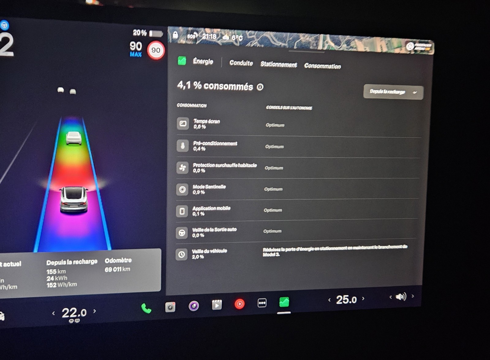

Bonjour a tous, j'apporte du nouveau après deux test de 2 sessions de 80% à 20%
Le premier test j'ai fais 135km
Le 2eme test j'ai fais 155km
Sur le 2rme test j'ai fais un peu plus de km mais je perds quand même 1% tous les 2km, quelque soit la vitesse, à 50km/ comme à 80kmh
Voici les screens qui vont avec

Par contre on me dit que ma conso est normal et on me dit que 1% c'est plus de 5km, mais comme je 'ai dis pour moi 1% c'est moins de 2km.
Il faut arrêter du dire que tout est normal alors que je fais que 150 bornes. J'habites pas au Canada. Et comme je l'ai dis, je connais ma TM3 par coeur j'ai oassé 4 hivers avec, donc si j'estime qu'il y a un soucis c'est que j'ai pas des données habituelles.
C'est incroyable ce qu'on peut lire ici, dès qu'on. Dit qu'il y a un problème on se fait remballer genre c'est normal de faire 200km avec une TM3.
Mon voisin a la même que moi, il l'a reçu le même mois. Lui il fait 400 vrais km en cette période de douceur (il faut 15° en journée ici).
Donc oui mon diag est prévu pour la semaine prochaine. Car oui je pense que qu'il y a un problème quelque part.
Même les mecs chez tesla me disent qu'il y a un problème car mes données ne sont pas normales. A distance la batterie sort sans défaut, ils m'ont eux même dit de prendre rdv pour un diag approfondi car y a un truc qui cloche.
Sur mon dernier test j'ai desactivé le sentinel pour tous le test de 80% à 20%,, je l'ai juste oublié 1h il m'a bouffé 4km.
Et comme sur les autres test, il met tout le surplus de la conso sur la clim, et si j'éteins la clim pendant 50km il met tout le surplus de la conso sur la conduite.
