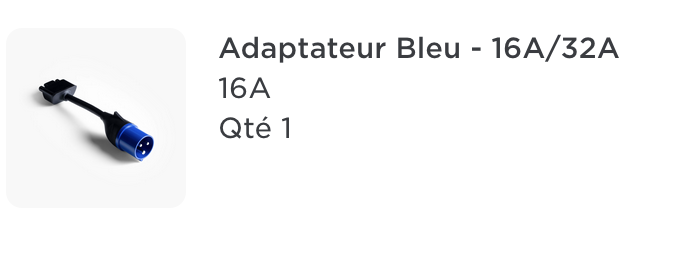

Bonsoir à tous
Ayant lu (je ne me rappelle plus où), que l'on pouvait brancher l'adaptateur bleu 16A de chez Tesla( voir photo), je m'aperçois en la recevant qu'elle ne peut pas se brancher sur une Greenup.
Bizarre, non ?

Bah non, c’est une prise P17 donc logique qu’elle ne s’adapte pas sur la Green’Up.

Il te faut maintenant acheter un adaptateur pour avec une p17 femelle (si ça s'appelle comme ça) et de l'autre une prise 220v classique.
Après sur la photo que tu as mis, on voit clairement que ça ne peut pas se brancher sur une green up :marrant:

@Kowalski @Olival68
Effectivement, il faut un adaptateur et cela fonctionne très bien
Merci à vous
