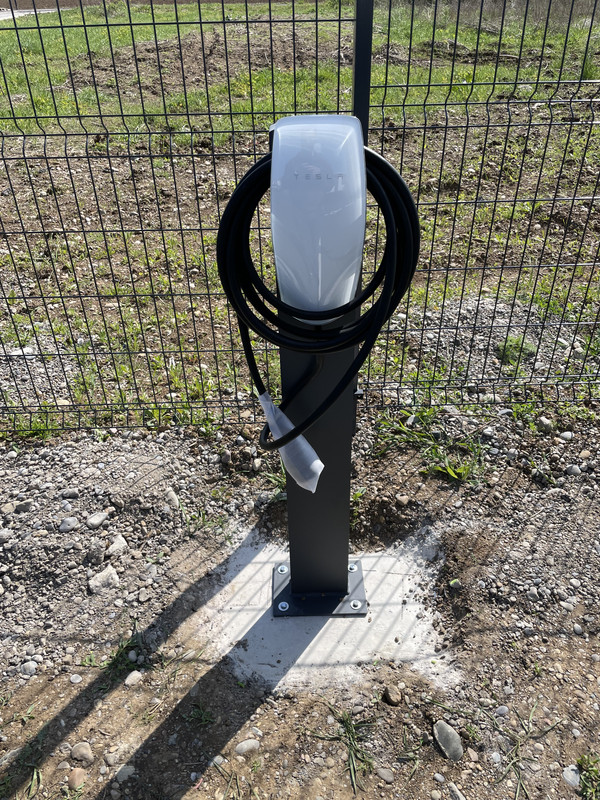

Voilà ma borne installer

Superbe avec le support :Top:

As tu mis des écrous inox? Est ce un pied Hager? En tout cas belle installation.

@Belza non c’est un pieds tesla . Oui c’est des écrous en inox .

Excellente installation la borne, j'adore. On se croirai dans les tesla center. Vraiment chouette, tu va pouvoir la mettre en libre service ? :D
On peut badger avec charge map :D
