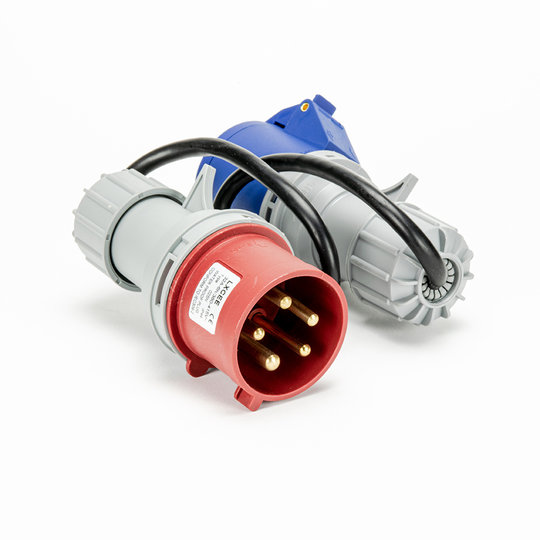

Bonjour, actuellement sur un chantier j’ai cette prise :
Je ne connais pas ce type de prise il y a t’il un adaptateur pour cela ?

L’UMC Tesla n’est pas compatible avec le triphasé. Donc même avec un adaptateur, cela ne marchera pas.

Tu peux toujours te faire une rallonge avec cette prise avec le neutre et une phase et de l'autre côté une prise P17 ou une prise 230 normale.

Juste une rallonge, faut juste savoir où est le neutre sur la prise, pour le branchement.

Donc si tu peux avoir une prise qui te fait juste sortir 1 des 3 phases + neutre + terre, tu es bon pour charger ta Tesla (à vérifier l'ampérage de l'interrupteur différentiel qui est derrière pour voir si ça supportera).

Je vais peut-être écrire une grosse bêtise mais si on prend qu'une seule phase il n'y a plus d'intérêt par rapport à la prise de dessous.
Non ?
Messages : 5164
Re: Il y a t’il un adaptateur pour prise 3 Phases ?
L’intérêt est limité.
Tu passes de 13A à 16A pour la charge…..mais tu dois acheter un adaptateur P17 :yeuxciel:
Donc autant utiliser directement la prise 220 V, nous sommes d’accord.

La prise me sort 13A mais bon on fera avec merci messieurs 😏
Messages : 7276
Si tu veux exploiter le triphasé sur des coffrets de chantier, il te faut l’umc adapté : https://shop.tesla.com/fr_fr/product/co ... le-filaire
Tu chargeras alors à 11kw.
