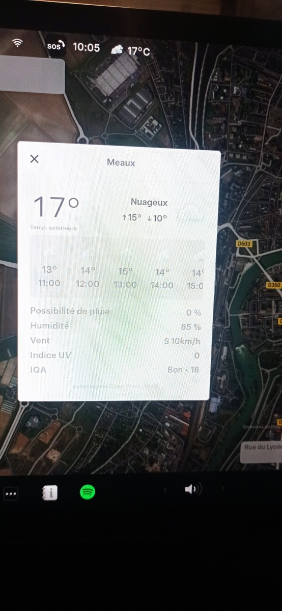

J'en avait parlé lors de ma dernière m.a.j. où on a récupéré sur l'écran les températures, prévision météo et Indice de la Qualité de l'air via les data mobiles.
Certains contestent, d'autre constatent, pourtant les faits sont bien là : la sonde de température extérieure a été désactivée lors de la m.a.j.

Tesla a eu l'idée géniale de se servir des données météo pour remédier à ce problème sans cout supplémentaire.
Quand l'auto roule elle doit se servir des données météo, mais quand elle est stationnée dans un garage, elle va se servir de sa sonde.

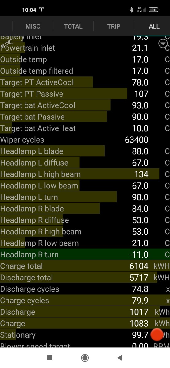

C'est facile à prouver, mon auto est dans le garage et indique 17, et il est précisé Temp extérieur, la météo de l'auto et de Météo France dit 13, et la sonde de l'auto dit bien 17, info de scanmytesla.

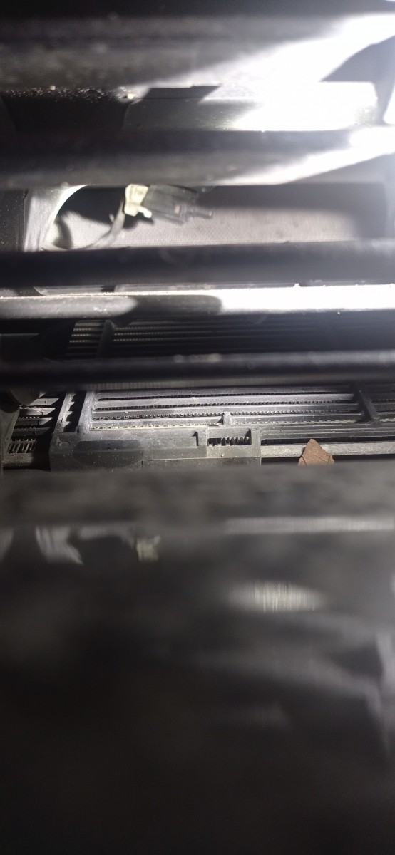

Bon après de longue recherche, j'ai trouvé ou est le capteur sur ma 3, il est derrière le volet gauche d'entrée air du radiateur, très bien placé directement dans le flux d'air et à l'abri du soleil.
Mais comment ça fonctionne quand le volet est fermé ?

Je viens de faire un essai, valeurs températures de scanmytesla et sèche cheveux vers la sonde, en moins d'une minute la Outside temp est à plus de 30 mais la Outside temp filtered monte beaucoup moins vite, elle est passée de 17 à 21, c'est cette valeur qui est affiché dans l'auto.
La sonde a donc un temps de réponse très faible, la valeur Filtered doit éviter de brusque variation venant d'un courant d'air ou autre pour garder une indication cohérente.
