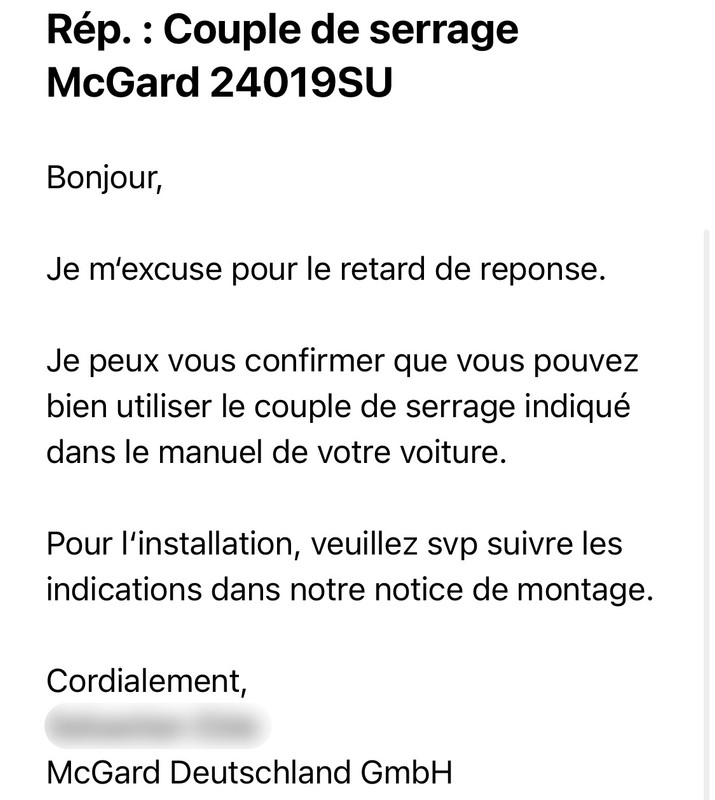

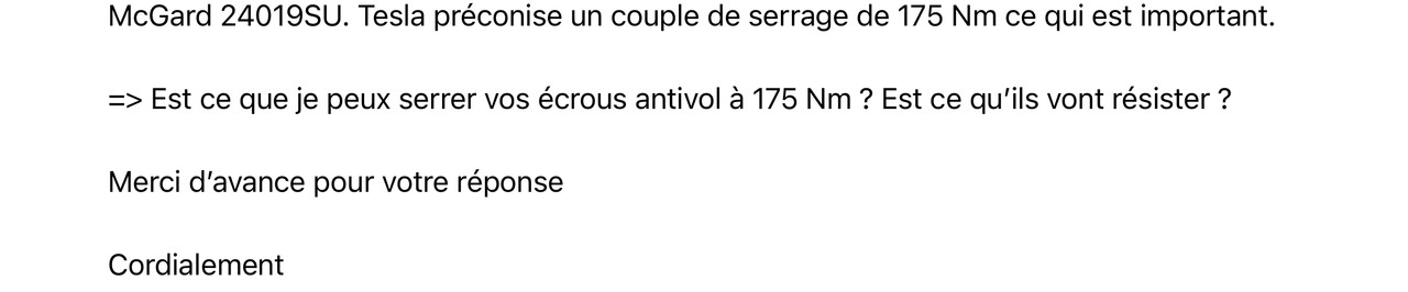

Tesla recommande de serrer les écrous à 175Nm ce qui est énorme. Pour savoir si il faut serrer autant les écrous antivol je viens d'écrire à Mc Gard.

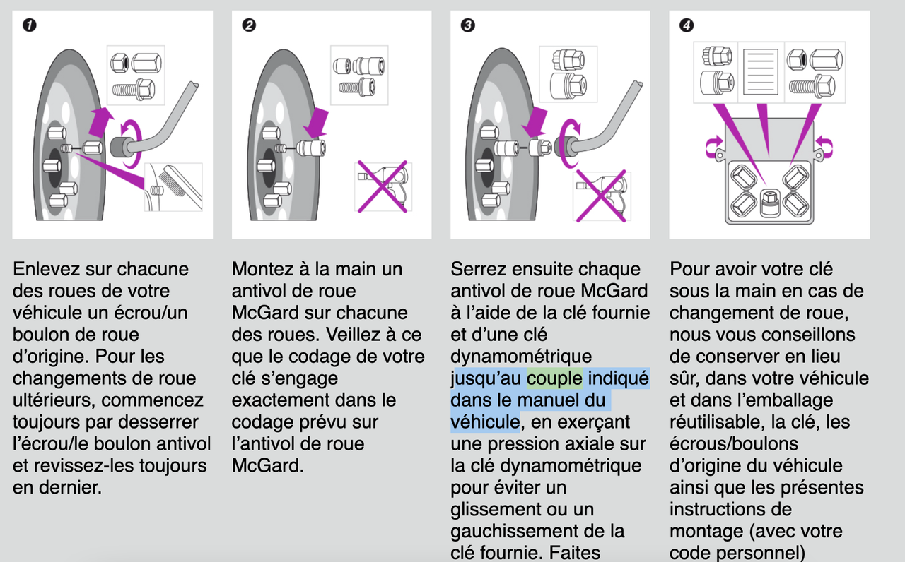

Voici ce que l'on trouve sur leur site :
Ma question :
Réponse :
Nous pouvons bien serrer les boulons antivol à 175Nm :
