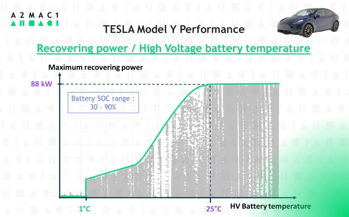

Si ce sujet vous intéresse, un post intéressant de la société de benchmarking automobile A2mac1 sur LinkedIn
https://www.linkedin.com/posts/a2mac1_ ... member_ios

Bonjour tout le monde,
Il y a un détail que je ne comprends pas : est-ce que la voiture peut se gérer en one pedal alors que le fréinage régénératif n'est pas encore disponible ?
Sur les quelques expériences de conduite que j'ai eues, j'ai toujours eu l'impression que je pouvais parfaitement conduire en one pedal même sans avoir préchauffé la voiture.
En fait, ce que je n'arrive pas à comprendre, c'est si une Tesla peut freiner sans pour autant récupérer de l'énergie ou pas.
Si je ne suis pas clair, dites-le moi 😅
Merci 😊

Si le freinage régénératif est faible ou absent, la voiture ne compensera pas avec le freinage mécanique.
Donc pour faire simple, la conduite One Pedal est impactée voire impossible dans des situations extrêmes.
Tu devras te servir de la pédale de frein.
