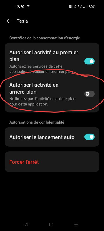

je me demande s'il ne faudrait pas forcer la non-mise en veille de l'appli, la gestion energie à changé avec android 13 et cela vient peut etre de là

il faut veiller à laisser l'application TESLA ouverte en arrière plan.

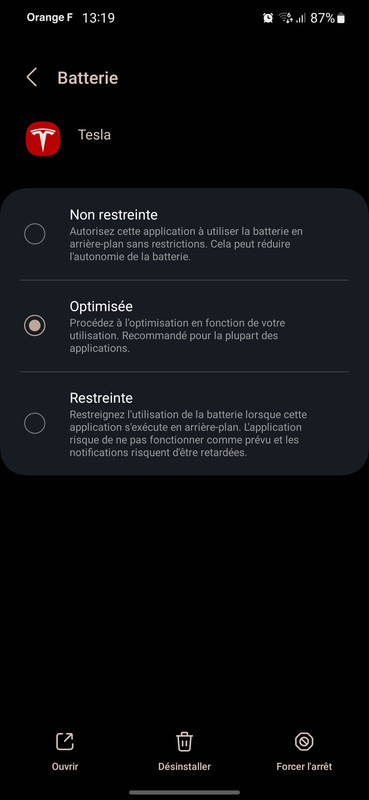

J'ai trouvé ce paramètre au niveau de l'application dans batterie :
je l'ai passé en "non restreint" on verra

Pour trouver l'écran montré par @Axolotl , il faut aller dans les paramètres de ton TEL puis application puis application Tesla, puis Batterie et tu mets sur Non restreint sinon le soft du TEL arrête les appli qui tournent en arrioères plan.

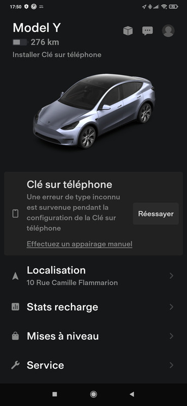

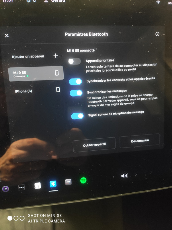

RClé sur téléphone
Message par Gerard24 »
Bonjour à tous
Je suis un tout nouveau propriétaire d'un model Y. Ma clé sur téléphone fonctionnait bien jusqu'à la mise à jour de Noël.
Depuis, bien que le mon smartphone soit connecté au véhicule, je ne parviens pas à utiliser le téléphone comme clé. l'iPhone de ma femme n'a pas été impacté... Bizarre !
J'ai "rebooté", je me suis déconnecté puis reconnecté... toujours rien.
Voici quelques photos.
Auriez vous une solution svp ???
