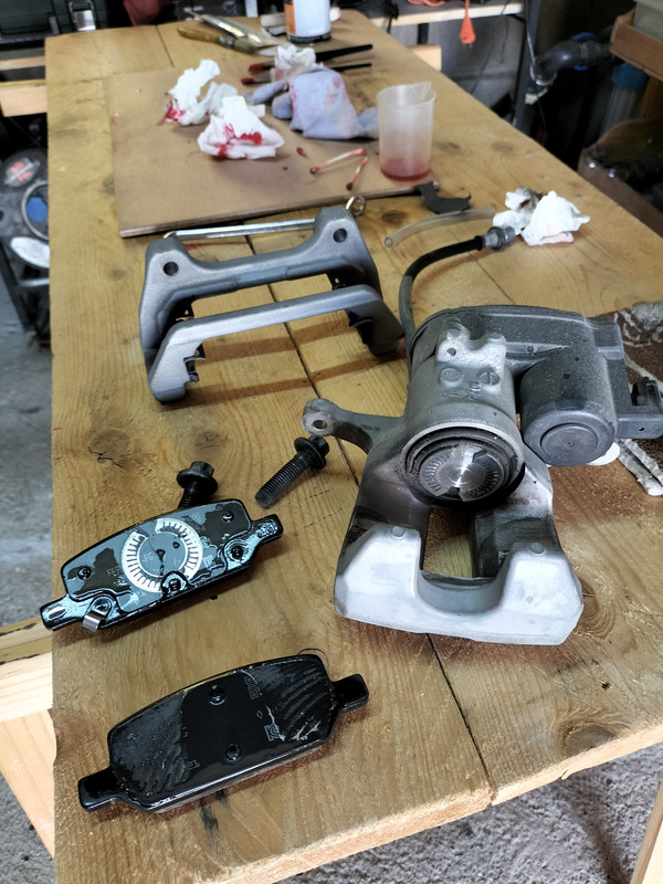

Ce que j'ai fait ce WE :
J'en ai eu pour +/- 6h en tout pour le démontage, nettoyage, masquage, peinture en bombe pour Etrier Motip (4 couches, il ne faut que quelques minutes entre les couches) puis stickers et remontage.

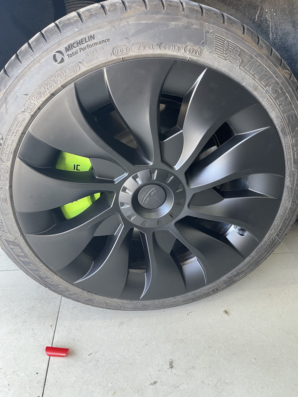

Messages : 29578
Re: Étrier rouge, qui a essayé ?
J'ai vu ces photos sur internet, le gars a peint les étriers de sa Model 3 et je trouve que c'est pas mal :

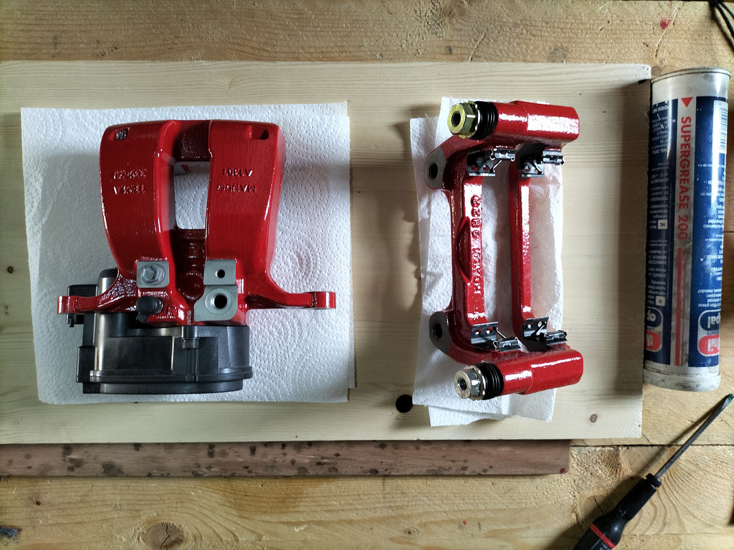

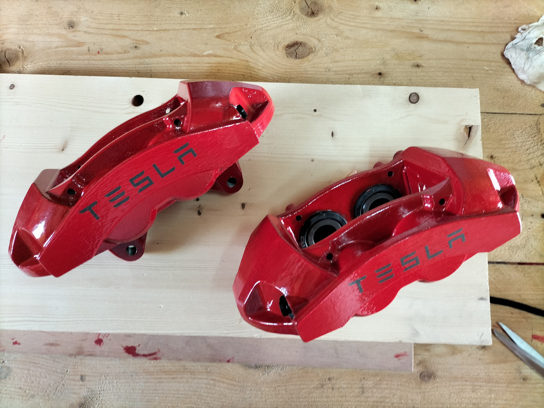

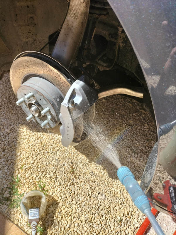

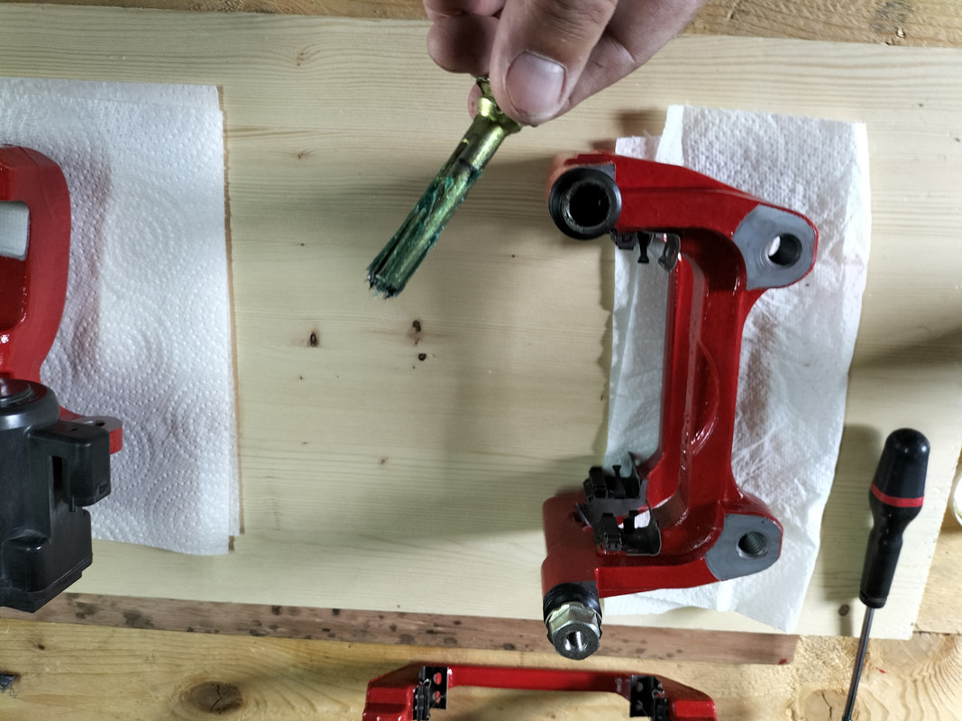

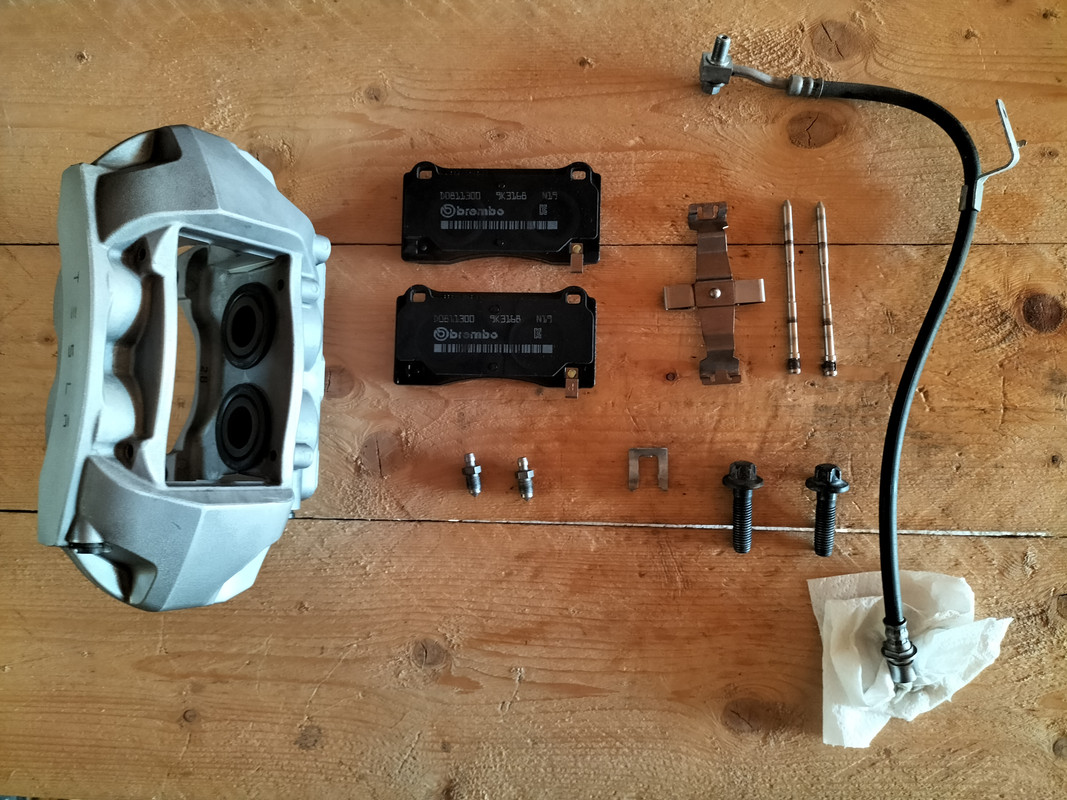

4 jours... Cela m'aura pris 4 jours pour peindre mes étriers !!!
J'attendais d'être en congés pour m'attaquer à ce "chantier peinture" car difficile d'imaginer faire ça , comme on peut le voir
sur des tutos largement visualisés , avec des caches papier de partout pour peindre je ne sais quoi , en définitif...
Je ne sais pas faire de "l'à peu-près" !!!
Et ma démarche dans cette petite aventure , était aussi de profiter pour faire un brin de maintenance dans ce coin là aussi .
Car l'unique proprio avant moi (3 ans) n'a strictement rien déclenché comme entretien . Pas même les filtres d'habitacle !!!
Donc tout à été déposé/nettoyé et pendu dans le garage pour passer au foliatec N° 2160 "racing rosso" en finition brillante .
Ce rouge a un côté "rouge féfé" qui claque plutôt assez bien , j'en suis des plus content ! :like:
Tout à été fait dans les règles de l'art , les portants , purgeurs , etc... tout à été protégé . Sauf les joints anti-poussière
des pistons que je n'ai pas déposé .

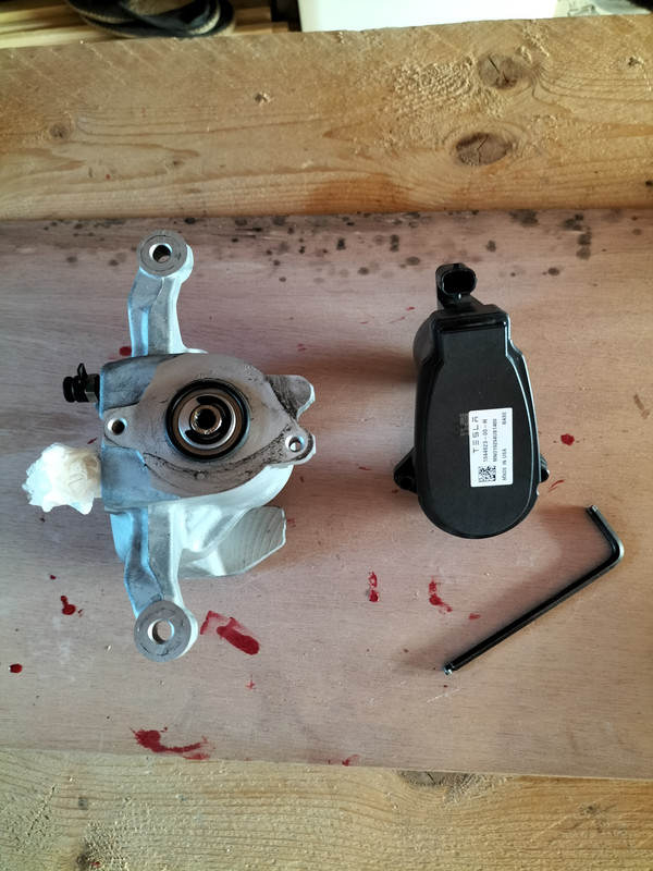

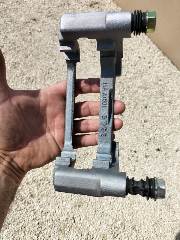

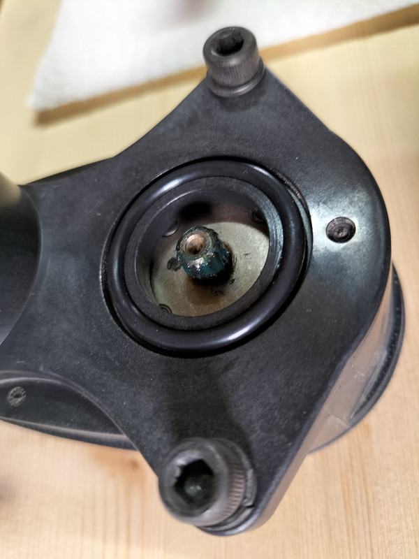

A l'arr sur les étriers flottants , les douilles de guidage ont étés nettoyées puis re graissées . Les moteurs de frein électrique
ont été désaccouplés et les cannelures d'engrenage légèrement re graissées (car peu de graisse présente) un joint torique
fait l'étanchéité pour rester bien propre . C'est la seule "problématique" que j'ai rencontré durant un instant , car je n'ai rien
trouvé sur le net sur cette pièce , et j'attends encore que Tesla Lyon me réponde pour me dire ce que j'allais trouver
dans ce désaccouplement ! (En méca il faut oser , sinon l'on n'avance pas...)
3 couches ont étés nécessaire pour un résultat satisfaisant . Et malgré la chaleur du Sud en début de semaine , je n'ai pas eu
de souci à utiliser le mélange (que j'avais divisé en 2) durant plusieurs heures , puis mis au frigo du garage (avec les boissons
fraîches en canette) pour le reprendre après mon repas .

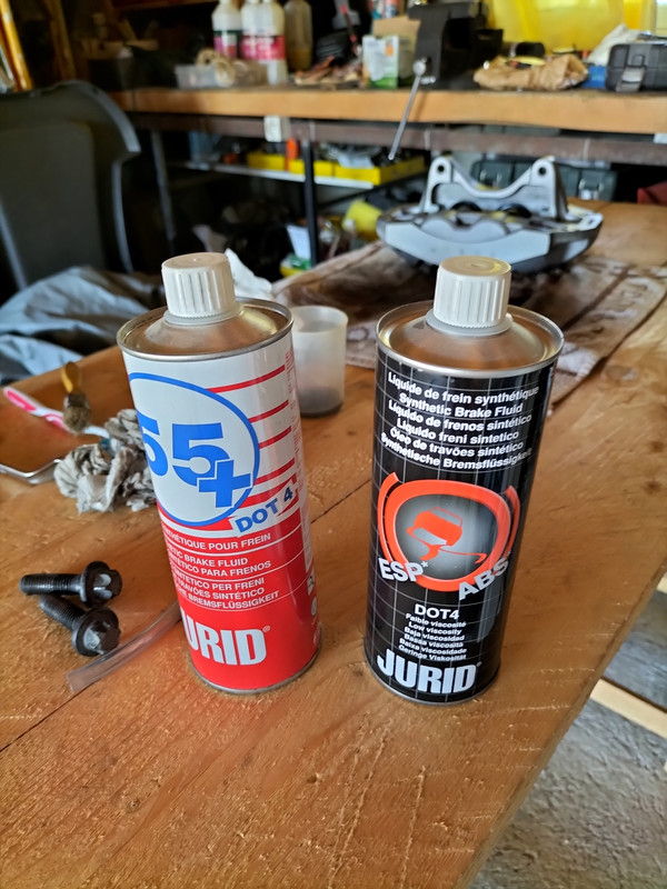

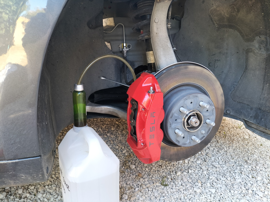

Puis à refaire la purge des étriers... j'ai profité de remplacer à neuf le DOT4 dans le circuit (après 4 années de service)
par du JURID (DOT4 aussi) mais spécial "ESP/ABS" (bidon noir qui se trouve chez Leclerc , pour ne pas les nommer)
Voilà , je pense avoir fourni un max de détails pour ceux qui voudraient se lancer . Il n'y a rien de bien méchant !
Il faut un peu de temps d'immobilisation , de la minutie , de la patience et quand-même un peu d'organisation

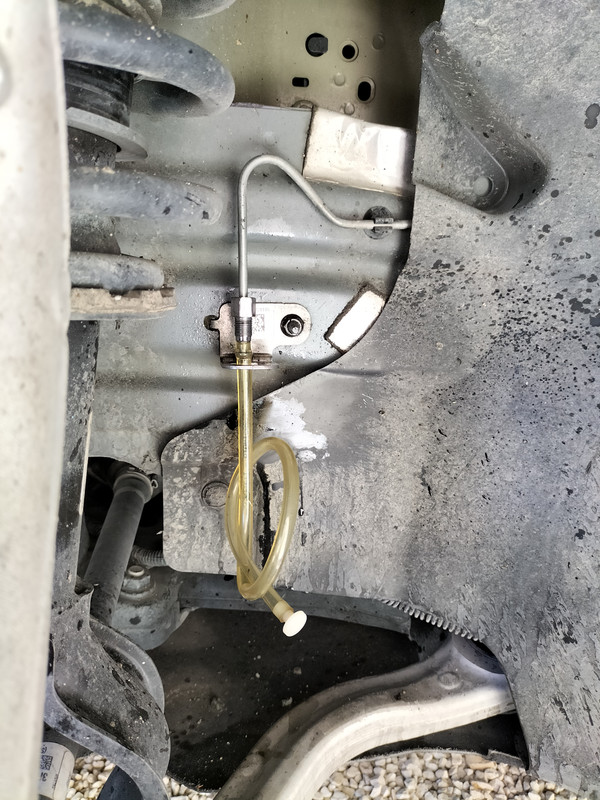

pour ne rien oublier... Un cric 2 T , 4 bouts de durites avec bouchon en bout pour neutraliser le circuit freinage
(et ne pas désamorcer totalement) J'aime bien bricoler mais quand-même...!!! :marrant: :marrant: :marrant:
Et quelques astuces , pour faire ça tout seul comme un grand . :clin:

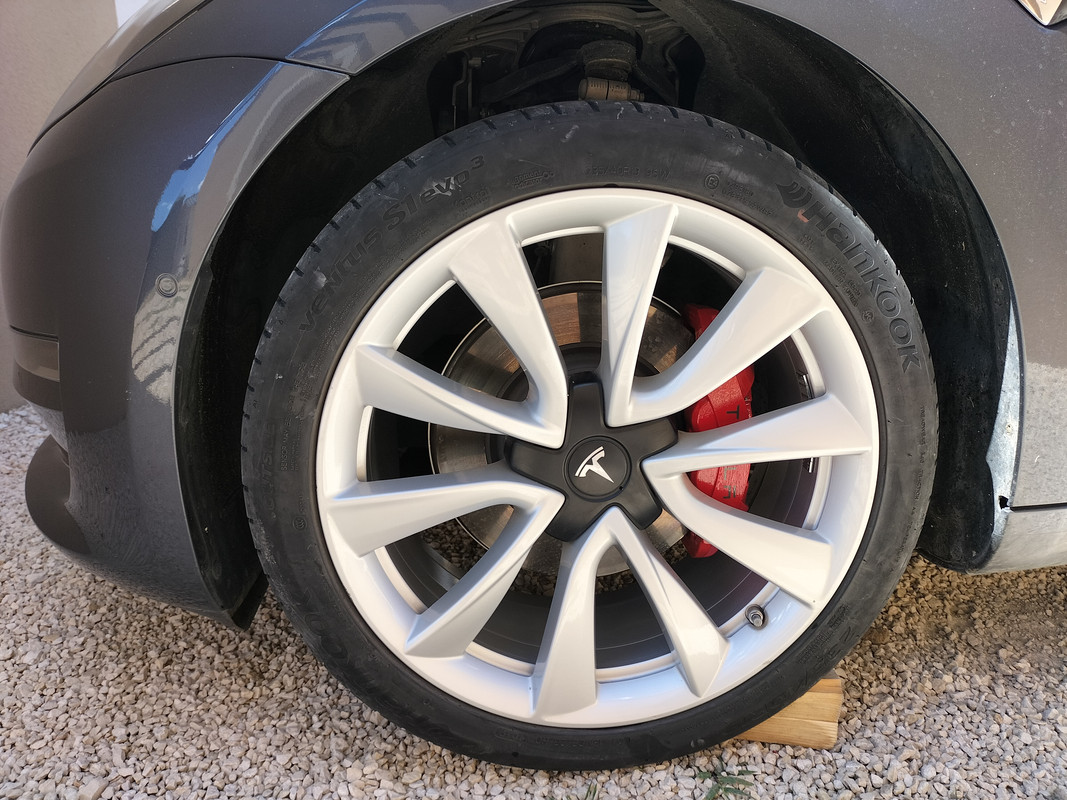

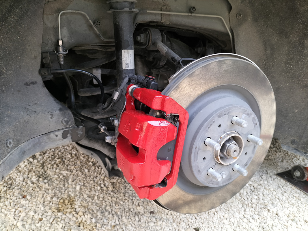

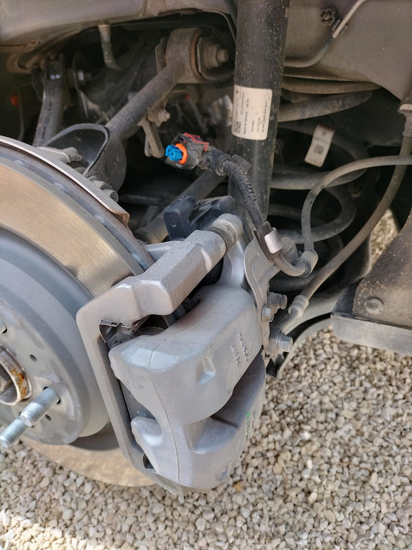

Sur l'essieu arrière...

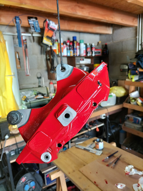

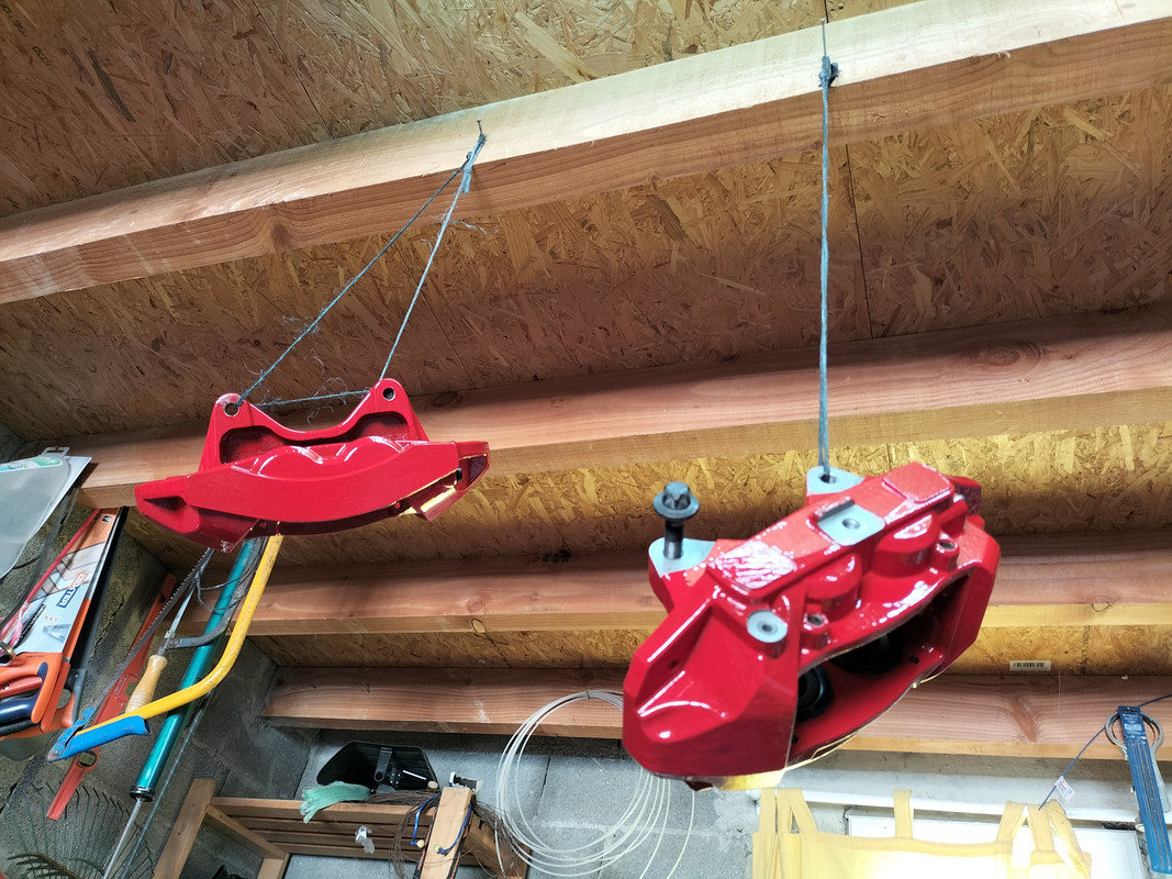

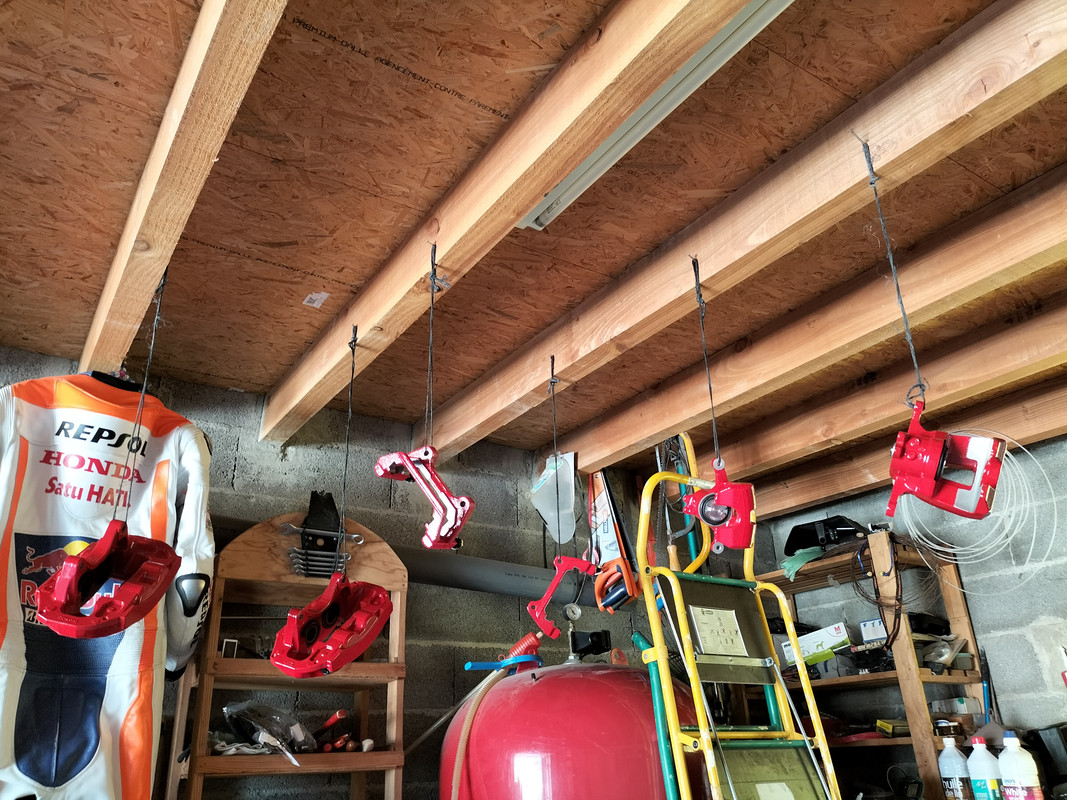

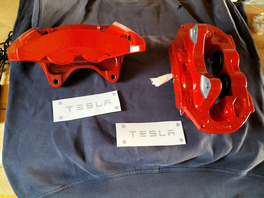

Et dans une suite logique... Les étriers AV 4 pistons !
La famille au grand complet suspendue dans le garage !!!
C'est peut-être là que j'ai un peu fauté , car je trouvais que la police était un brin minimaliste et qu'elle méritait un peu mieux !
Je l'ai passé à ce qu'elle était... sauf erreur de (8 x 80 mm) à guère plus... (12 x 100 mm )
Mais j'ai en prévision de changer de jantes pour des plus ajourées . Ce qui devrait régler ce petit détail !!! :party:
Et nul besoin d'acheter de système de purgeur automatique ou pneumatique , à penchant "Amazoniaque" ou autre...
et à des prix prohibitifs , car la qualité/efficacité doit être le plus souvent douteuse...
Et voici le produit DOT4 de chez JURID , dont je vous ai parlé plus haut .
Voilà pour moi , le chantier peinture est terminé !!!! :clin:

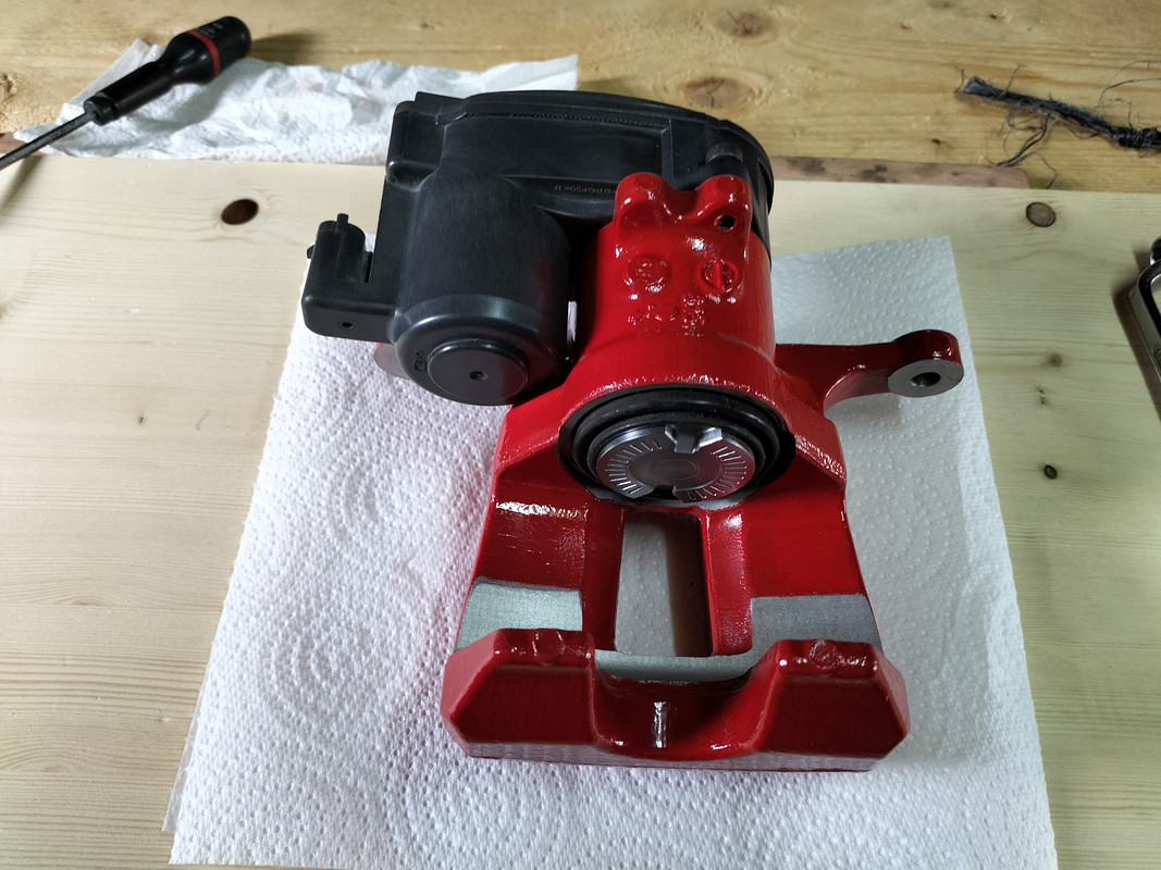

A vous préciser ,
qu'il faut se mettre en mode "remorquage" pour libérer les pistons ARR , sans quoi , il sera difficile de dégager l'étrier.
Et pour son remontage , il faut impérativement l'installer en place avant de reconnecter la liaison électrique .
Je pensais que de bricoler sur une voiture ultra connectée , cela allait générer un quelconque défaut !
Et bien à ma grande surprise... Rien de tout ça !!! :sun:
