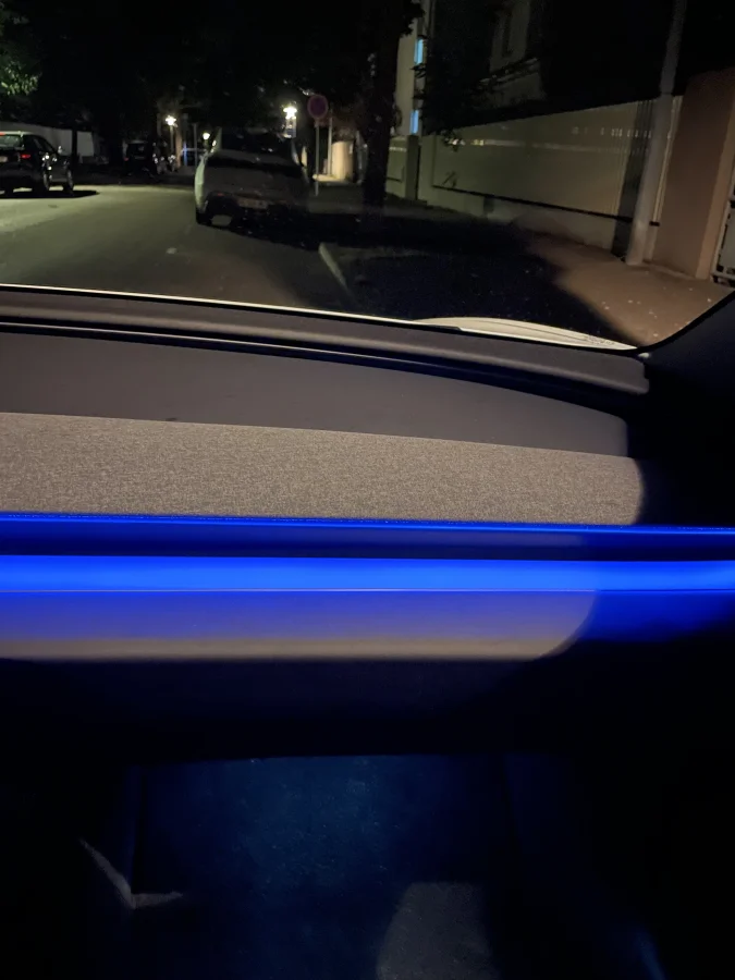

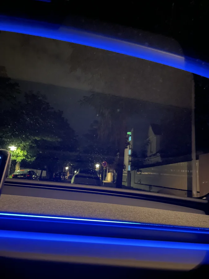

Et bien voila, après un test de nuit.... toujours pareil : vraiment déçu !!!
Je commence a me demander si je vais pas tout démonter pour re-coller le ruban plus près.
En réalité, il éclaire la barre "un peu argentée" (voir photo) de la console et le pire...cela se reflète dans le pare-brise donc on voit clairement le reflet en haut (voir photo)
Avez-vous des avis ?? je démonte tout ??

Dommage pour toi, mais oui, si ça ne te plait pas, recommence.
L'effet de vision de la bande dans le pare brise est inévitable.
À force on s'habitue, c'est pas dérangeant.
Je n'y fait même plus attention, masi pour la nuit j'ai changé de couleur pour mettre un mauve et atténuer la luminosité au max.
